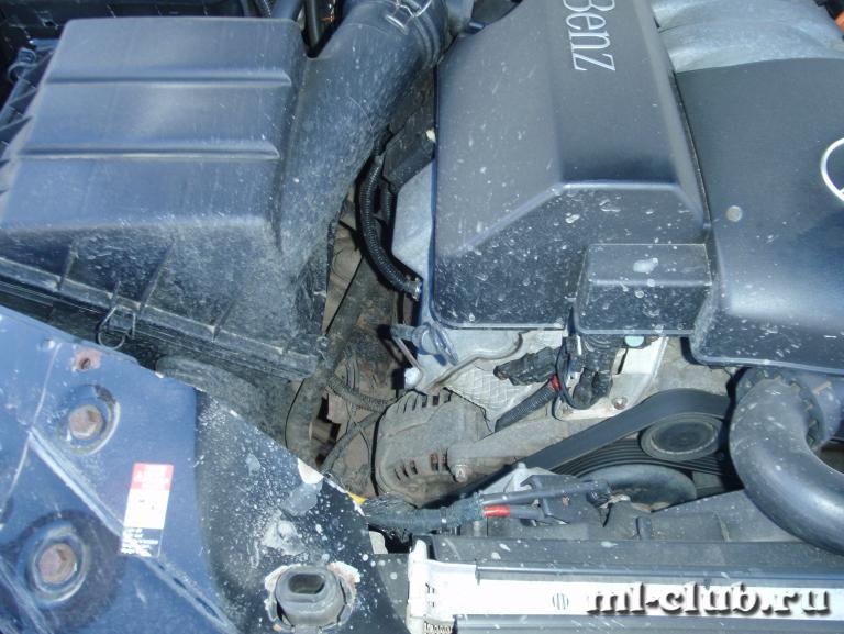

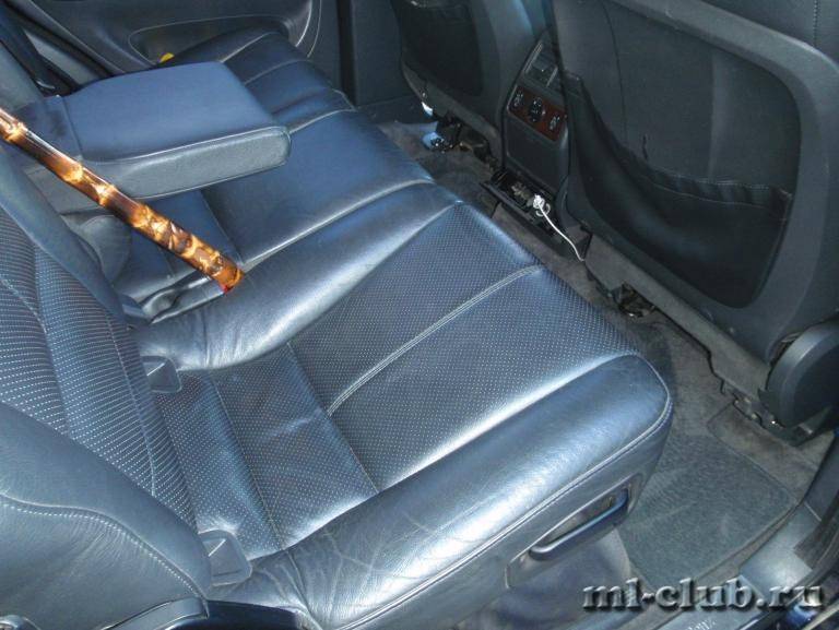

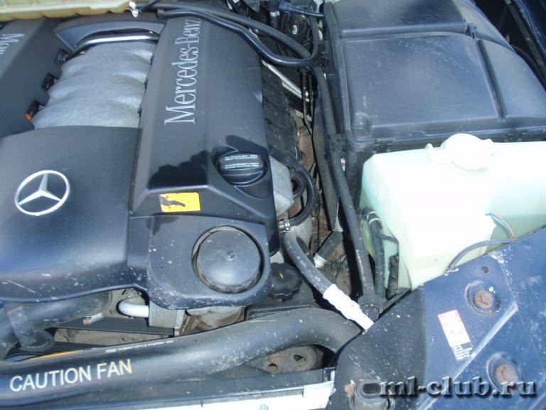

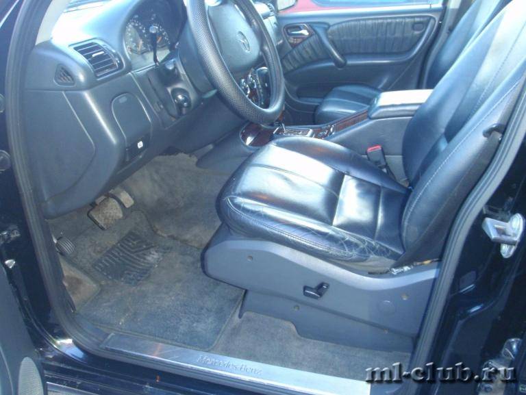

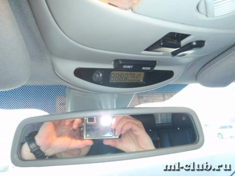

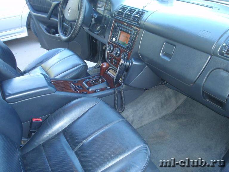

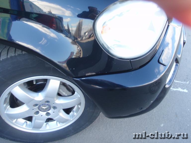

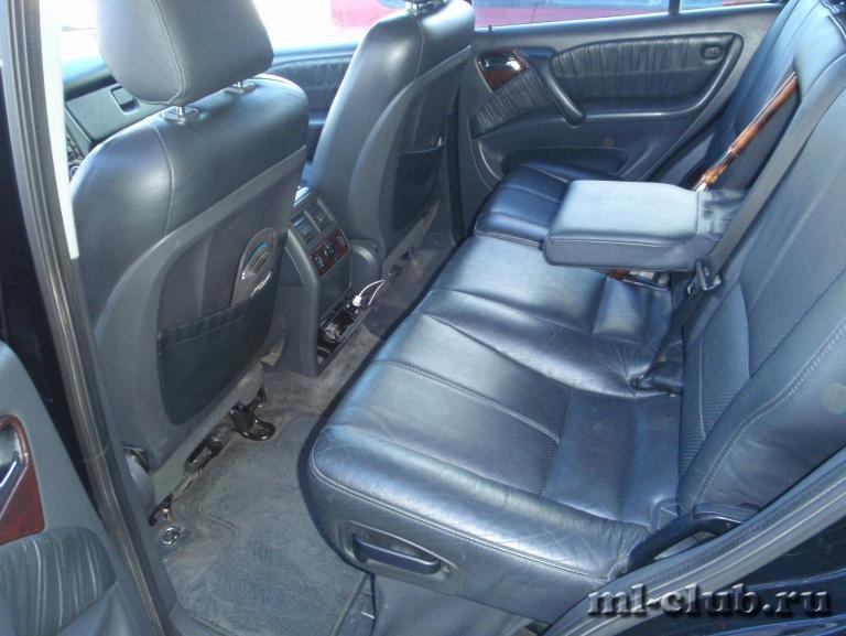

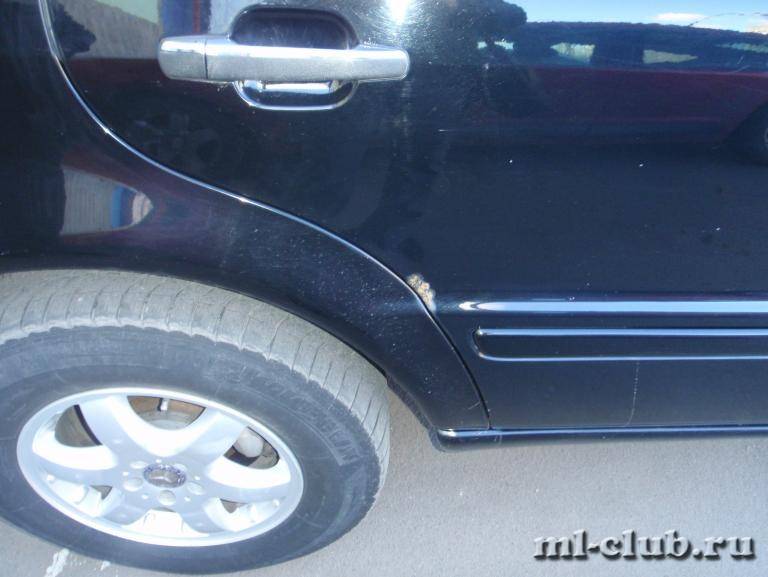

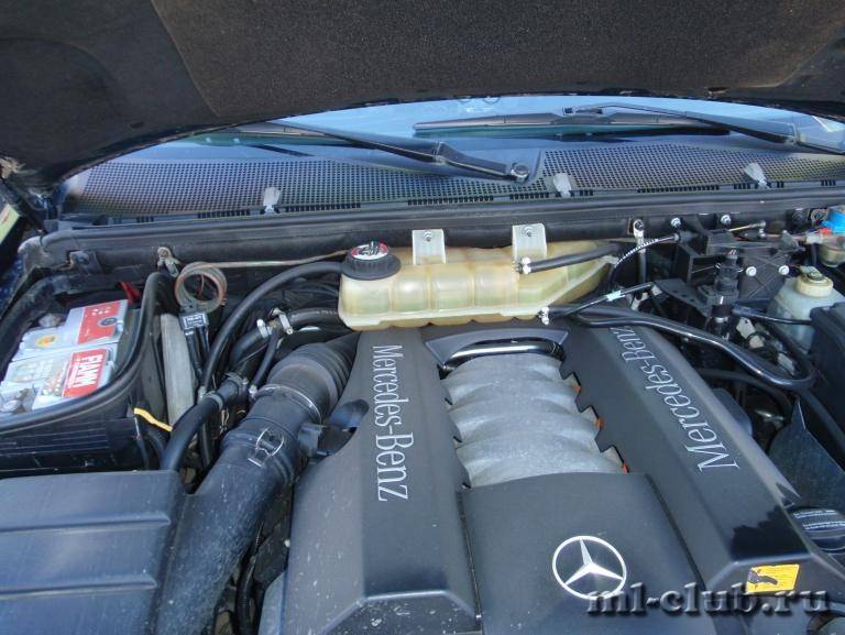

Василий, добрый вечер! Осмотр состоялся. Фото прикладываю. ПТС и второй ключ (выкидушка) видел только на фото у Владимира на его смартфоне. Двигатель работает ровно, чисто. Подвеска не гремит не скрипит. Потеков в двигательном отсеке и на трубках не обнаружил. При заводе начинает быстро мигать, но через сек 5-8 гаснет лампа Low Range ( У меня такого нет, она просто гаснет вместе со всеми, когда заведу двигатель). На фото видны все ржавчины  кузова и потертости салона. Для такого пробега данные потертости естественные (у меня так же). Предлагаю выложить фотки на суд мыловодов- у кого немец, может что то увидят, чего я не увидел, т.к. у меня американец. Хозяин в ПТС на фото действительно один.

Если кратко, то "не так" с сохранностью.
Мне кажется, что если " цветёт", то, значит, был проведён некачественный ремонт. А если неправильный ремонт  не исправлен, то у хозяина не было на это денег. Если не было денег на необходимое, то, значит, что профилактика, в том числе, периодические ТО вообще приобретают эфемерную вероятность.

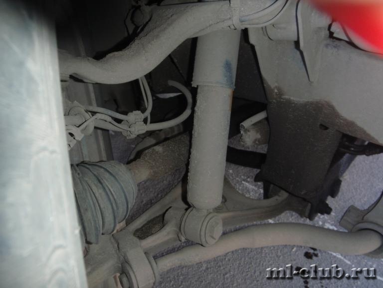

Посмотрите, внимательно фото правого амморта, там пока машина стояла уже лужа масла на асфальте.
... а дырявый пыльник ШРУСа на этом же фото?  Судя по сухому виду, там давно уже пусто...
