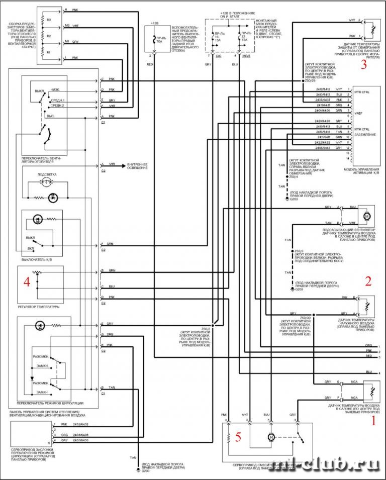

Теперь о помощи, помощь нужна в следующем:
Очень нужны показатели омического сопротивления датчика температуры салонного воздуха (№и по приложенной схеме), датчика температуры забортного воздуха (№2), датчика обледенения испарителя (№3), при этом прошу указать температуру, при которой велись замеры, т.к. это существенный фактор;
Так же необходимы показатели омического сопротивления реостата регулятора температуры воздуха (№4);
А еще нужны показания омического сопротивления реостата сервопривода в крайних положениях  - от одного упора до другого упора (№5).

Одно из последних предположений, что это либо датчик обморожения испарителя, либо датчик температуры забортного воэдуха.
они частично связаны (один провод у них общий), но при этом не связаны с цепью управления сервоприводом (в этой цепи датчик температуры салона и потенциометр сервопривода с размыканием цепи в одном положении потенциометра.
Скорее всего это датчик температуры забортного воздуха, т.к. компрессор кондиционера включается и работает (я сделал вывод, что датчик обморожения работает, но проверить кондей в полном объеме наверное не получится пока - холодно еще)...
А насчет тросика - мысль посещает все чаще, но сопротивляюсь из последних сил, т.к. хочется, чтобы все работало в оригинале!
Датчик обморожения испарителя тоже не в теме, он не влияет на управление сервоприводом! Это проверено опытным путем.
А вот датчик салонной температуры очень даже влияет!
при около +10 градусов значение сопротивления этого датчика у меня составляет порядка 2600-2650 Ом, при температуре около +37 градусов значение сопротивления составляет около 1450-1500 Ом.
Когда вместо датчика подключил переменное сопротивление, то при значении около 1650-1700 Ом сервопривод начал работать как надо!
Возможно, дело в датчике температуры.
