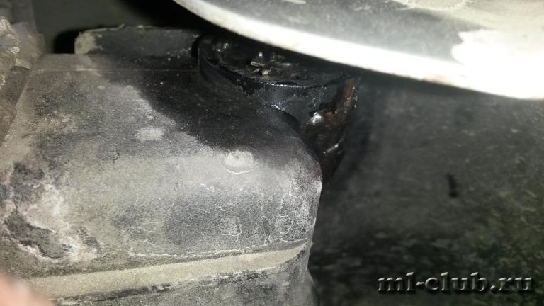

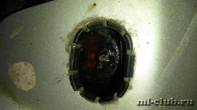

ребята что у нас такого в радиаторе в левом верхнем углу? (если стою лицом машине)
в аккурат под "пробкой" резиновой что на телевизоре стоит. там их две право и лево они как раз по краям радиатора получаются....
начал моросить смотрю как раз с левого верхнего угла но толком ничего не видно.
вот только замены радиатора мне сейчас не хватало  :D
слева если лицом к нему трубки акпп подходят, а по-сути там вот эти пластики могут отмирать и отваливаться, и начинает течь антифриз

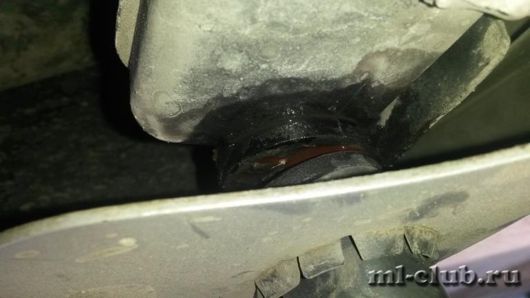

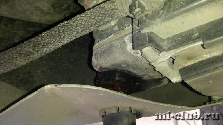

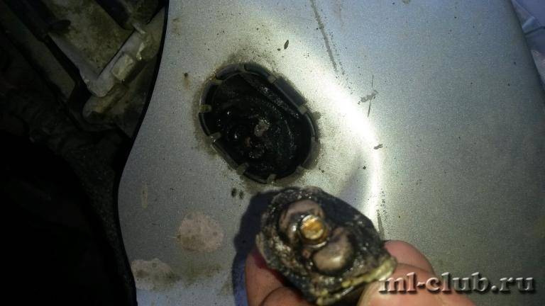

Радиатор под замену.
Согласен с @Павлушка,!Мне сдаётся,что это выломало крепление к поперечине,корпус повреждён,варить-паять нет смысла,т.к. это место подвижно и подвержено вибрационным нагрузкам!Упс((...
post-18322-0-62885300-1426855797_thumb.jpost-18322-0-94938900-1426855826_thumb.jpost-18322-0-98826800-1426855865_thumb.jpost-18322-0-98826800-1426855865_thumb.j
Ну вот такая вот жопа :) и судя по всему эту ху...ю уже какой то пес шелудивый разок клеил... че там болт делает я понять не могу но как раз с того места откуда он и сочится
