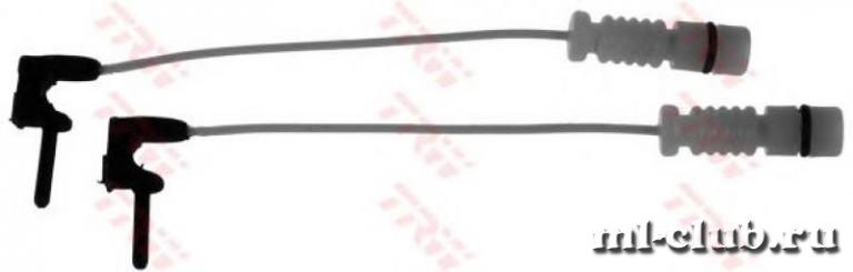

  В 26.03.2015 в 11:10, andrey сказал:
да, потом заказал новый провод и поменял его
такой?
post-4092-0-47075700-1427377137_thumb.jp
Это сам датчик, он втыкается в провод который и был у меня оборван.
Ну по хорошему, если этот провод оборван, то ровным счётом ничего не произойдёт!!!!! Так как он и так постоянно находится в состоянии "нет контакта"!!!!!!!!!!!!!!!!!!!!!  Могут быть глюки толко в случае если оборвана часть перемыкает на массу, так это будет сигнал " стёрлись колодки"////
