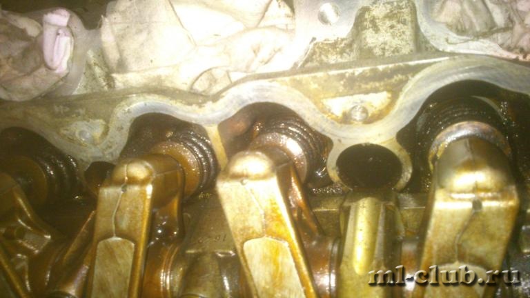

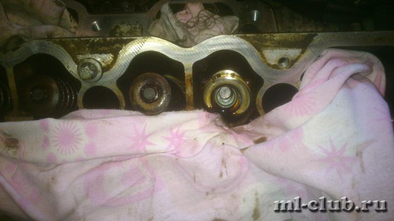

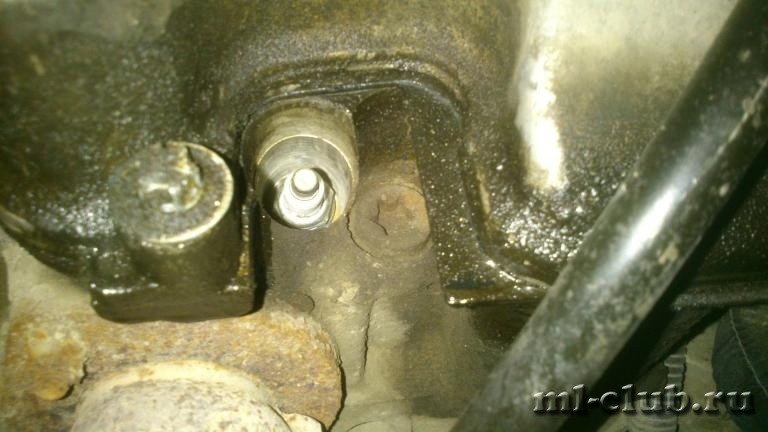

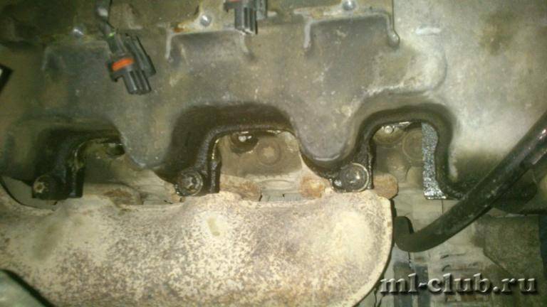

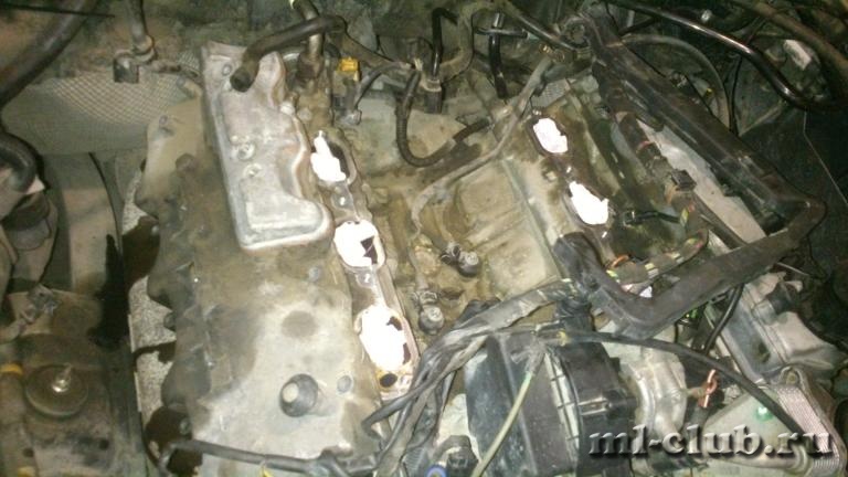

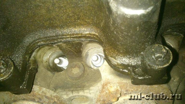

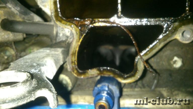

Как видно под крышку клапанов сопливит, тут особо и не поймешь куда масло уходит :)

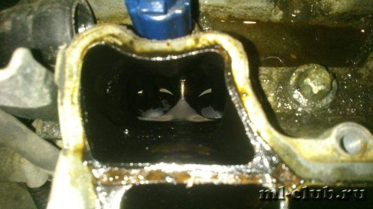

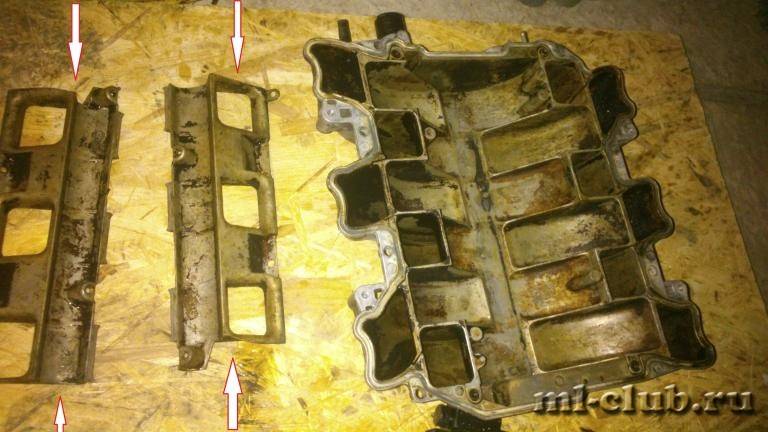

Снял впускной, грязи, нагара, да и масла там грамм 50 слил:
post-19589-0-18408100-1426736812_thumb.j
post-19589-0-11285600-1426736836_thumb.j
post-19589-0-96810500-1426736842_thumb.j
post-19589-0-59568700-1426736851_thumb.j

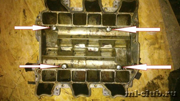

Обнаружилась одна ерунда, когда снял впускной в нем лежала одна из вот этих вот деталек:
post-19589-0-20176400-1426736872_thumb.j
Помыл, смысла не вижу мыть внутрянку до блеска,
post-19589-0-02471900-1426736861_thumb.j
соединил две части впускного потряс -  брякает, а до разбора у меня был посторонний звон иногда. Что делать?
Просверлил 4 отверстия и прикрутил. (можно критиковать)
post-19589-0-87922900-1426736882_thumb.j
Теперь трясу- не брякает, вроде получилось.

насчет штуче, у меня они вообще такое ощущение, что были приклеены. Насчет блеска, как раз по-хорошему здесь все должно блестеть лучше, чем у кота яйца, т.к. тут происходит завихрение воздуха перед камерой сгорания :) А по-сути, конечно нормально, как егр-клапан выглядел?
Клапана с передней части двигателя уже помыл, забыл с фотографировать, сегодня-завтра буду мыть клапан с задней части движка. Сразу скажу что какий там было ну ооочень много, я еле отмыл их.
@mike444z, соглашусь, у меня тож приклеены на герметик, и до котовых яиц)))
я свой ,когда чистил,месяц держал в растворе(растворителя и уайтспирита)а внутренние заслонки не клеил-ни чего не гремит не брякает-а вот если саморез вылетит не улетит куда не нужно?

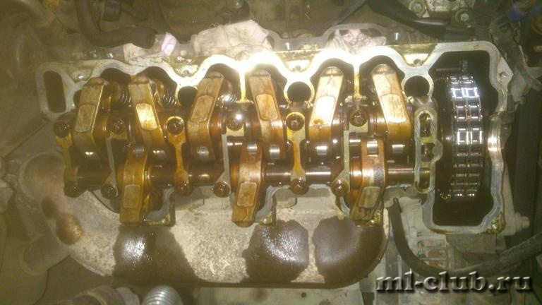

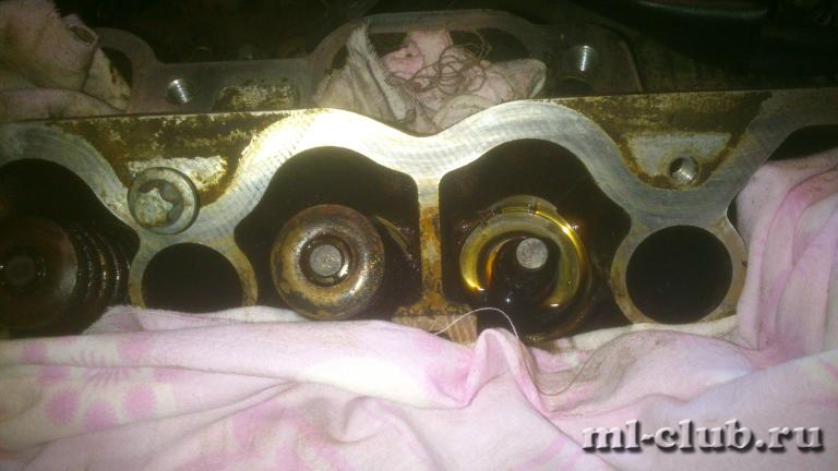

Снял крышки клапанов, на первый взгляд все более или менее
post-19589-0-84882700-1427084825_thumb.j
post-19589-0-86252300-1427084855_thumb.j

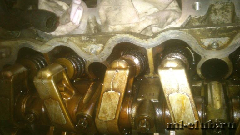

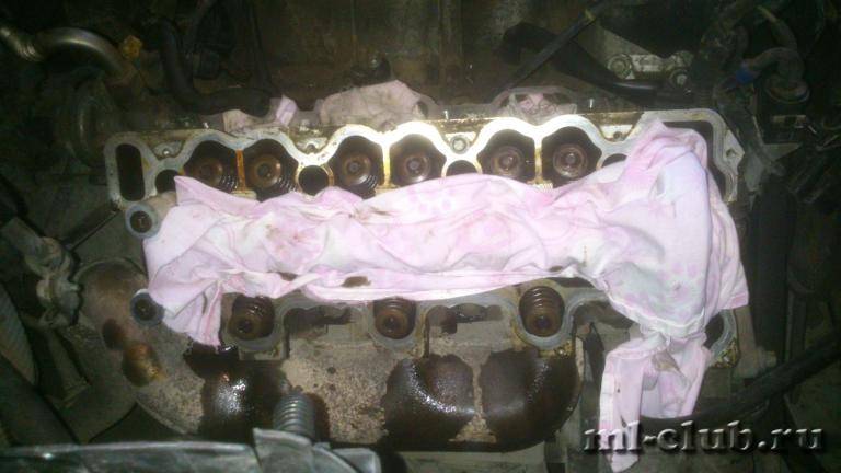

но если приглядеться по ближе то гадости на пружинах хватает
post-19589-0-82316200-1427084862_thumb.j
post-19589-0-89013200-1427084872_thumb.j
да и во впускном тоже
post-19589-0-41444500-1427084832_thumb.j

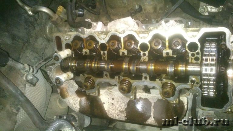

 снял оси коромысел и что б распредвал не поднимался поставил хомутик, который остался у меня с замены резинок по передку подложив под него пластину толстого и плотного картона
post-19589-0-09281300-1427084880_thumb.j
ну а дальше можно приступать к разсухариванию и замене сальников

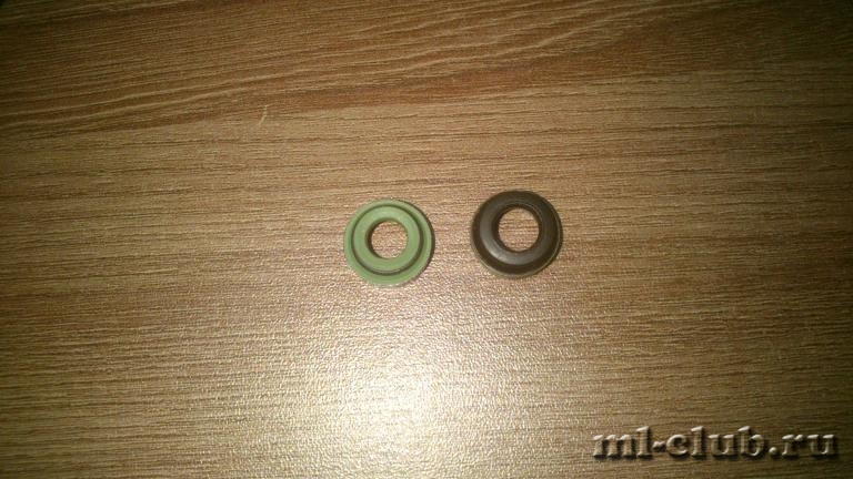

ну и два сальника - старый и новый
post-19589-0-07119200-1427084938_thumb.j

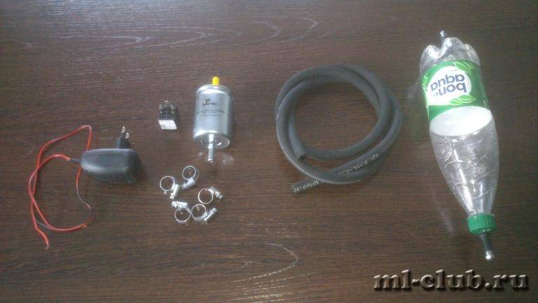

инжектора решил помыть пока копаюсь в двигателе материалы для промывки
post-19589-0-37008000-1427084840_thumb.j
ну и сама промывочная жидкость
post-19589-0-57541700-1427084848_thumb.j

саморезы на герметик резьбовой лучше ставить.
