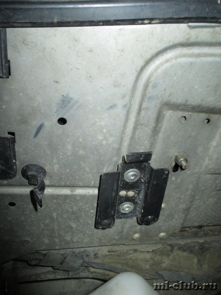

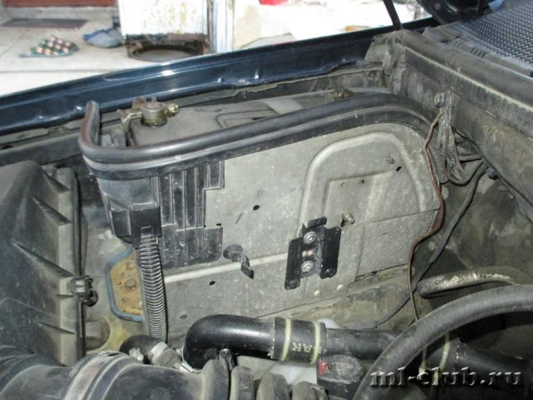

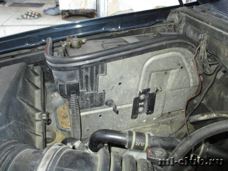

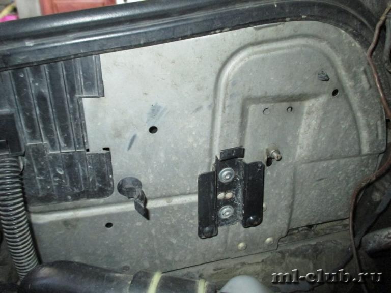

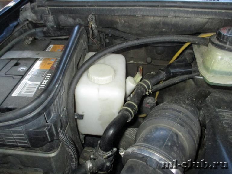

Пришли... выкладываю!
post-5118-0-75245000-1426839372_thumb.jppost-5118-0-11285800-1426839375_thumb.jppost-5118-0-56510900-1426839377_thumb.jppost-5118-0-44005800-1426839379_thumb.jppost-5118-0-88778900-1426839381_thumb.jppost-5118-0-30529500-1426839384_thumb.jppost-5118-0-80364600-1426839386_thumb.jppost-5118-0-81628700-1426839389_thumb.jppost-5118-0-57987100-1426839371_thumb.jp

Кстати, на фото видно, что в местах, где патрубок печки опасно приблизился к самоделке, я одел на патрубок куски шланга (в качестве донора выступал жигулевский патрубок радиатора, отрезанный по длинне и разрезанный вболь, чтобы одеть на патрубок не нарушая целостности системы охлаждения), которые закрепил пластиковыми хомутами.
