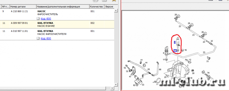

Не могу найти чей то отчет по внедрению доп.бачка омывайки от ВАЗа. Руки чешутся по внедрению омывателя фар. Прикупил форсунки от Прадо 90 на бампер - красивые + визуально подходят по геометрии на места установки на  бампере.

Нужно поставить на родной бачок второй насос для фар и всё.
Там для него даже место предусмотрено.
Купить насос и резиновую втулку

Поставь оригинальный семи литровый,за глаза хватает.
@Павлушка,7,5л)) встанет как "родной" + выступ есть под моторчик омывателя фар
может смысл был не в количестве литров, а в том, чтобы омыватели фар и стекла работали отдельно?! потому и заморочился..

поставить третий моторчик и вывести отдельную кнопку в салон
в штатном бачке для него место есть, по крайней мере в рестайле
