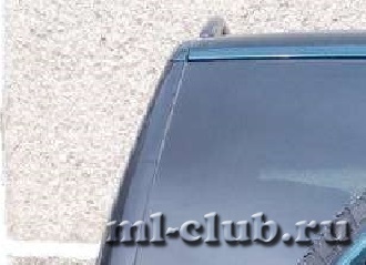

Ищу для себя W163. Есть варианты, но обратил внимание на одну часто встречающуюся характерную особенность. Часто попадаются "МLки" у которых на "стойку" (если можно так сказать) какая то то ли трещинка по середине на лаковом покрытии, то ли что, У всех в одном месте сзади на боковой стойке которая рядом с дверью. На вопрос распил? клянутся что нет. Может сами не знают, фото как получилось, не пинайте.
Есть алгоритм проверки авто, именно "МL"?

ЧТо за трещинка не понятно, на самой стойке?
Это лак треснул.
У меня например вообще без лака она, видимо до меня ещё ободрали его.

Хоть и не знаток..........болезнь это,не стоит зацикливатся на этих мелочах........
P/S на них ещё лак облезает)))

ничего не понял, если ты имеешь ввиду повреждения лака на пластиковых штуках по бокам от стекла, так у многих там облезает

да болячка это на наших машинках. на дорест они трескаются, на рест лак облазиет

Миш,лопаются они ещё))

Почему то по середине и у обоих сразу
Ну в общем парни, спасибо успокоили) А как можно определить распил?
Найти грамотного специалиста по этой теме, он всё покажет где лишний шов.
Если сделано качественно то в рядли найдёшь без разбра.
Либо должен быть "глаз намётан", можно конечно ещё обшивку снять, но это всё гемор.
Ещё вариант, залезть под машину и всё тщательно посмотреть.

@serge77, это нормально на 163, энтот пластик приклеен на герметик, со временем пересыхает и пластик лопается, не заморачивайся....

распил не причем, стойки пластиковые, как накладки
