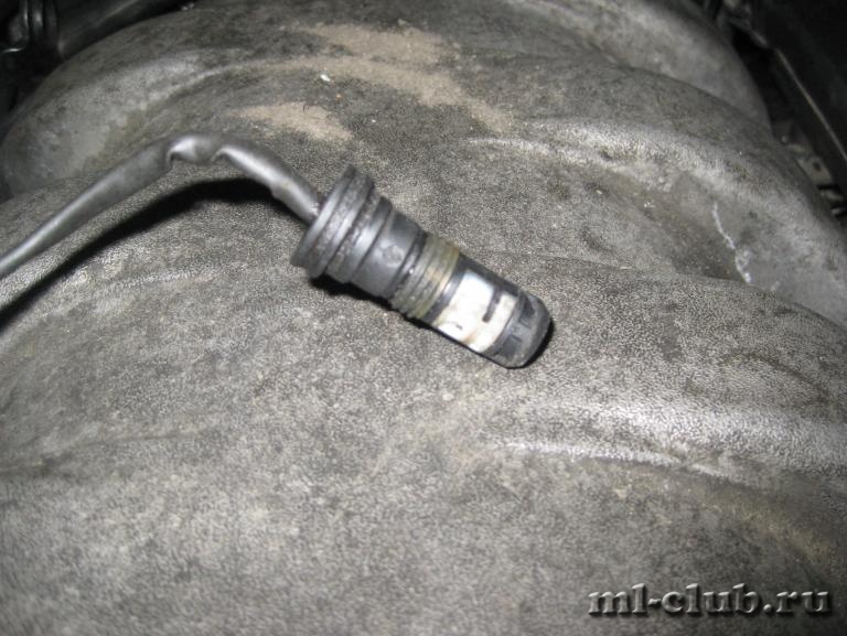

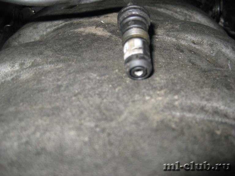

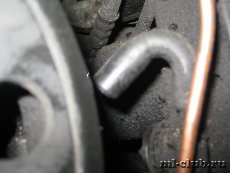

Сломалась трубка ЕГР...
@Павлушка, Тогда я процитирую свои пояснения в первом посте... в самом конце, под фотографиями.... :)
"...... Ошибки по ЕГР удалены программно, но если у кого то такой возможности (СТАРухи ) нет, то можно просто оставить сам клапан ЕГР, подложив под его пятку сплошную (без отверстия )прокладку из меди или паронита. Главное, чтобы сама катушка клапана была цела, но это легко проверяется простым тестером ....."
В своё время проделывал это на шевроле,оставил клапан,а под него глухую прокладку и тут же получил горящий чек,тоже самое проделали "специалисты" в сервисе на МАНе,итог горящий чек.
Не буду спорить углубленно.... может есть различие в "мозговой деятельности" рестайлов и дорестайлов, мне почему то попадают в работу одни "ДО...", но можно попробовать обмануть систему не прокладкой (ее оставить родную) а заглушить пробкой выход на трубку. По идее, датчик будет продолжать работать в штатном режиме от разряжения в коллекторе, но подачи ОГ уже не будет....
Думается исход без кодирования будет тот же.
 На днях приедет клубень на рестайле.... проэкспериментирую на нем без кодировок.....

  В 16.03.2015 в 21:20, БИБИЯН сказал:
Заглушить его нафиг! А под клапан ЕГР поставить глухую прокладку! Мотору сразу легче станет!
Но если очень хочется его взад поставить.... могу подарить... я их вообще то просто выбрасываю в металлолом
А можно по подробнее, как заклушить и как вы сделали так что б ошибка не вылазила?
пробывал отключить программно перестает работать круиз контроль но это только у аммериканцев        а так все трубки прочистил средством для чистки карбюраторов и с помощю тросика диаметром 4 мм все каналы и чек потух
