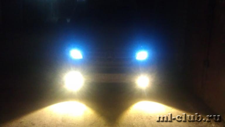

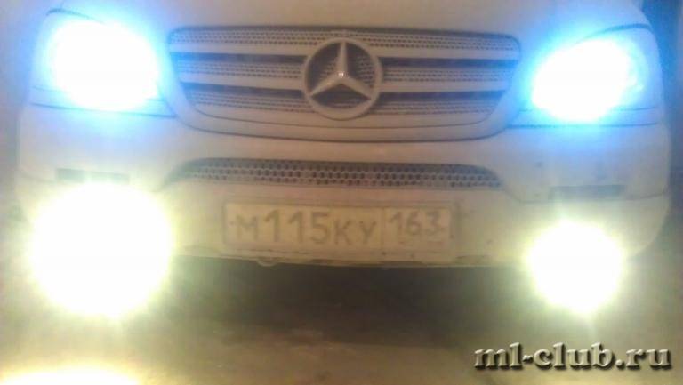

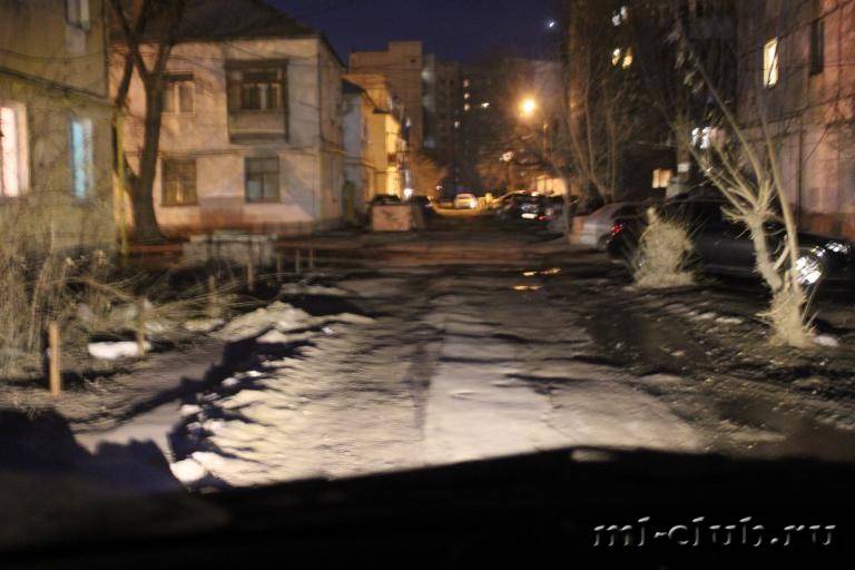

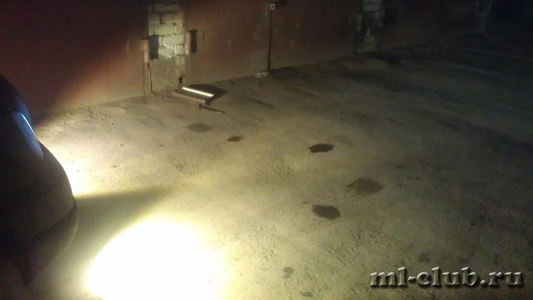

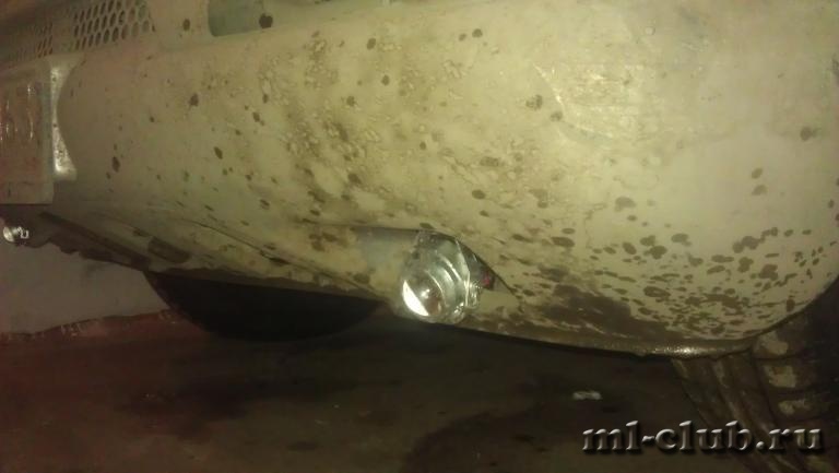

Пришли противотуманки, установил. Что порадовало, это встроеные в них стабилизаторы напряжения, линза и задняя крышка на силиконовых прокладках. Минус тонкий провод, но на 10вт его вполне хватит, и нужно его загерметизировать внутри.
Светят ярко, зайчиков поймать тока так. При установке пришлось опускать вниз, дабы не слепить встречку.
Вывод как противотуманки слабоваты (но можно поменять диоды на более мощные и будет тогда огонь), а вот как ходовые огнь самое то. Да я ещё заказывал 3200к, но говорят 6000к светят ярче.
Там где фото во дворе делал на зеркалку, а она походу искажает светопередачу, в настройках я не шарю, но светит похуже чем на фото. Остальные фото делал в гараже на телефон.
