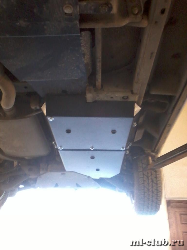

У меня самодельная защита на бак
post-3677-0-40896200-1433449917_thumb.jp

вот крепление, вроде все крепления, не помню
post-3677-0-25950100-1433450737_thumb.jp
post-3677-0-42057800-1433450764_thumb.jp
post-3677-0-59771500-1433450790_thumb.jp
post-3677-0-89603300-1433450819_thumb.jp
  • Лайк 1
Ссылка на комментарий
Поделиться на другие сайты
Всё понял! спасибо за фоты! у тебя там к заводским болтам скобы(крепёжные) прикручены
