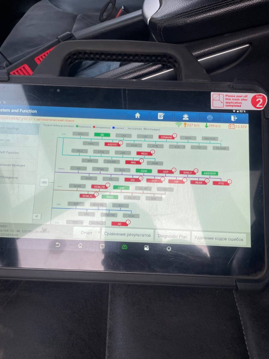

подучилось в поймать все это дело с электриком утром
вот что показала диагностика
ключ, замок, блок ism заменили
по блокам вроде тоже всю зелень проверили убрали
