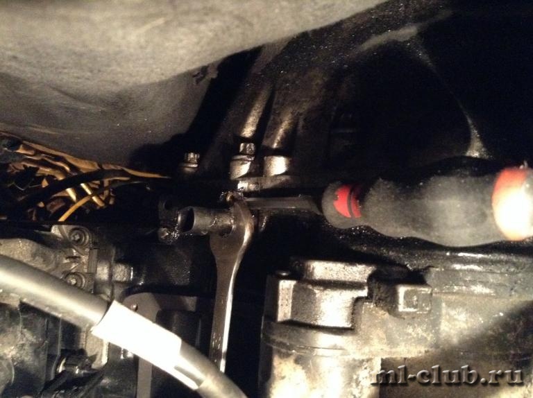

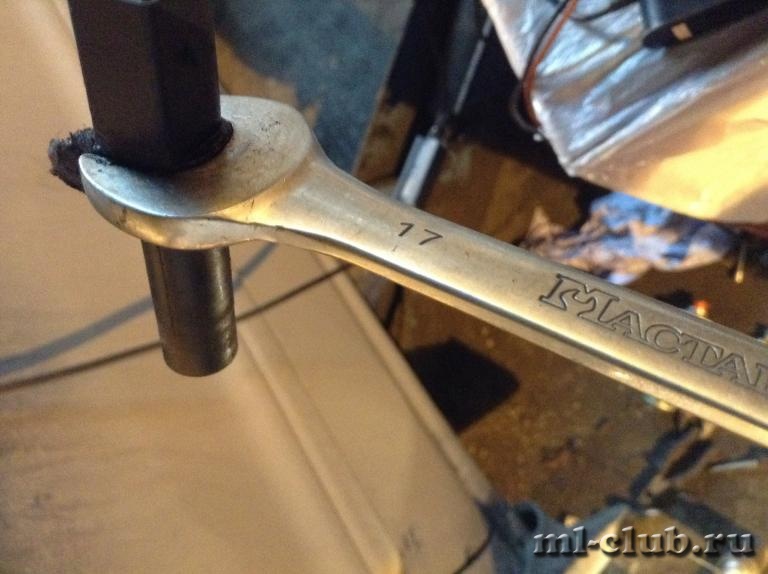

ДПКВ закис - не снять :(
Обычная работа превратилась в кошмар.
Болт открутил. Датчик немного шатается, но не проворачивается по всей длине и не выходит....
Кто-нибудь сталкивался? Как решали?
Пока пытаюсь размочить вд и очистителем контактов.
Не пойму как пластмассовый датчик прилип к блоку.
Победил:)

Новый, что с усилием запихивать нужно????

Сань у меня так же было ,шатался чуть чуть а дальше ни в какую , побрызгал ведешкой и через 15 пасатижами с усилием вытащил , новый как ни странно вошел как по маслу)))

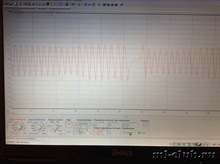

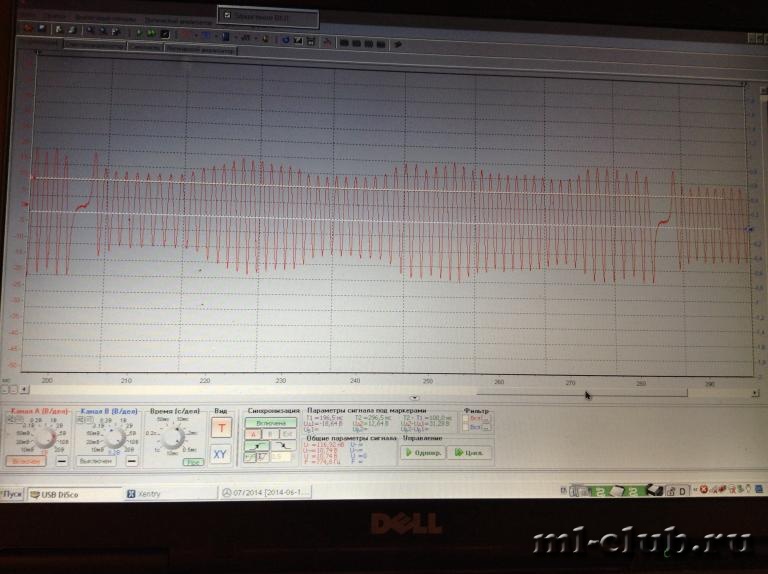

До кучи немного бесполезной инфы солью
Датчики специально сделаны, чтобы "хрен их просто так вынешь". Имеют утолщение на конце и уплотнительные ребра по бокам. Сначала подумал о дефекте отливки.
Естественно, сейчас у меня датчик легко снимается. Как сделал понятно... Для верности еще и керамическую смазку применил.
Осциллограмма старого практически не отличается от нового. На свежую голову еще раз посмотрю на них. Конкретно нерабочий посмотреть не удалось.
Биение на задающем диске у меня видно, но на работоспособность не влияет.
Ошибка по отсутствию сигнала дпкв при неудачном старте не фиксируется. Может быть нужно было намного дольше крутить. Зато хорошо пишется 3 ошибки, номера потом гляну, когда глохнет на рабочую.
За картинки прошу не ругать, первый раз у осциллографа

У меня вроде сохранился старый нерабочий. Могу дать для сравнения "анализов".

Смотрю на фотки... Как ты туда с ключом влез???
Из под крыла
Его анализировать на машине нужно, т.ч. Пока не нужно, спасибо
