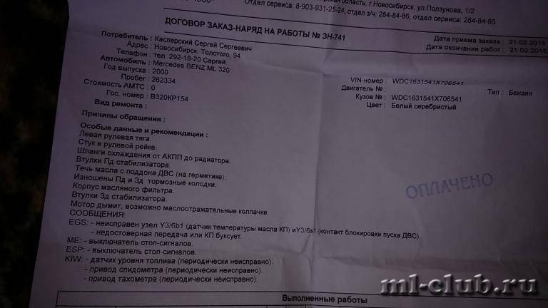

А ездить на таком не быстро можно? Недельку. Вперёд норм, а когда сверху вниз скорости скидывает пинок есть перед первой. И вопрос где подешевле будет поменять но качественно в Баварии или у славы? Мне ещё в электрике надо покопаться. Со слов пред владельц, при установке сигналки хреново сделали, не работают замки на правой стороне и окна, также при открывании авто машина глохнет если была с брелка заведена. К кому лучше ехать чтоб все и сразу. Ещё маслосъемные колпачки до кучи поменять надо.
Вечером скину диагностика лист с Баварии.
Вот. кто может по запчастям подсказать по ценам? к кому обратиться?  и по последним сообщениям что менять?
post-16841-0-01407700-1426837151_thumb.j
ошибку по контакту можно игнорировать
плата здесь не при чем
что конкретно не нравится в АКПП?буксует?
пинок с 2 на 1 -это разборка АКПП
Изменено пользователем Mizter
Трудно объяснить. Разгон медленный. Такое ощущение что на 2х скоростях катаюсь. Кикдауна нету.
лягушку поменять
уровень масла в АКПП выставить
ошибки по коробке скинуть и покататься,если ошибки по пробуксовке не будет то в коробку пока можно не лезть
с мотором разобраться
