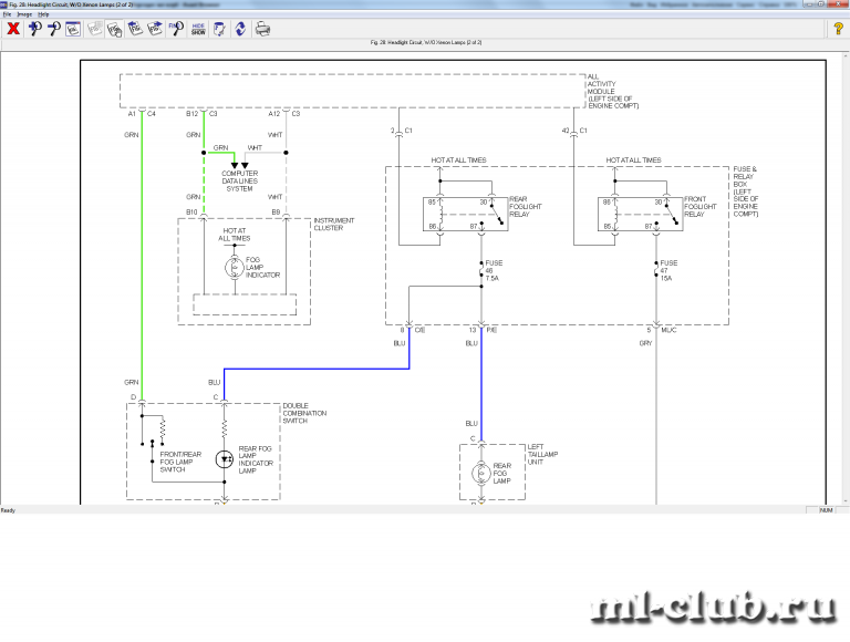

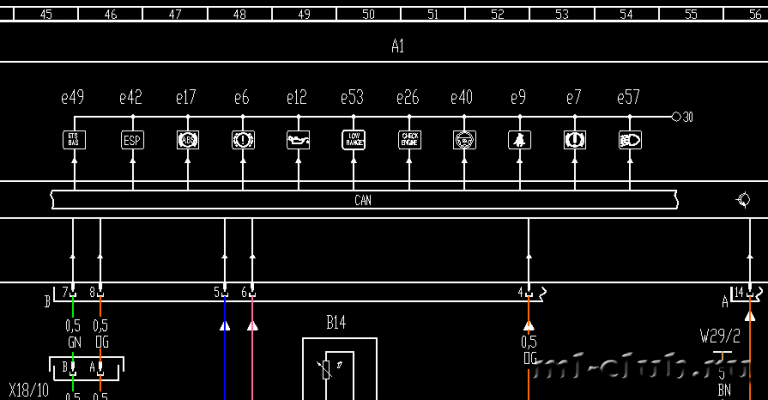

@somig,ну и упертый ты... видно до тебя хорошо с машиной почудили(((( приезжал один МЛ - БАС горел, так он в дорест впихнул вакуумник от реста и получил ВАС - разъемчики лишние оказались... в приборке все лампочки нижние работают через ключи (микросхемки 16 ног), управляются от проца - будешь тыкать провода в лампочки - запалишь ключи. нужно обрезать провод в приборке между лампочкой и ключом, к лампочке подпаять провод и его уже на туманки. диагностика работать не будет при включении, но лампа загораться будет.
В StarFinder указано, что в приборках до 11/99 есть следующие лампы:
post-7835-0-85055000-1425974169_thumb.pn
Короче если хочешь, чтоб загоралась лампочка туманок, обрежь дорожку + и подай туда + от выключателя туманок.
выключатель без фиксации, не прокатит - с лампочек или ближе, блока ААМ (реле)
Я понял, у него недорестайл. Вот схема его приборки. Там лампочки управляются минусами. Надо резать обе дорожки, на одну кидать минус, на другую + от 47 преда.
