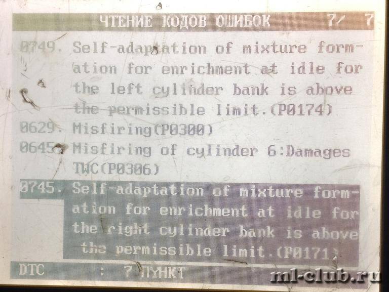

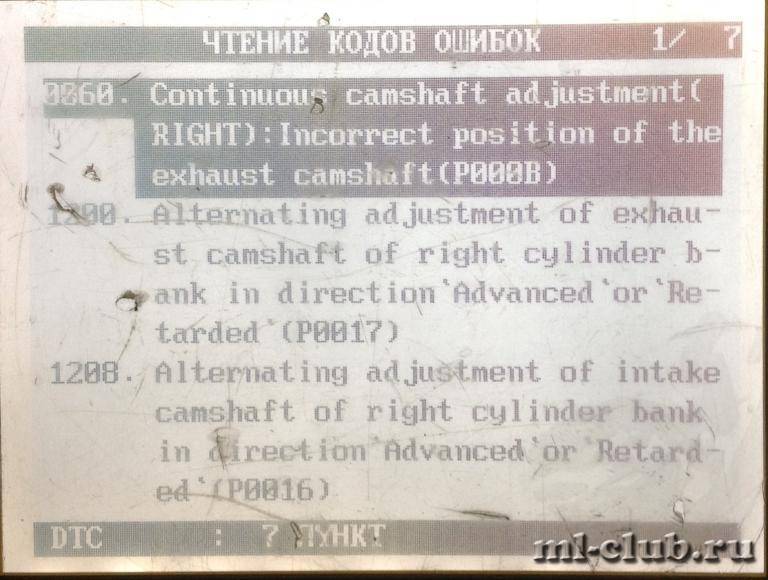

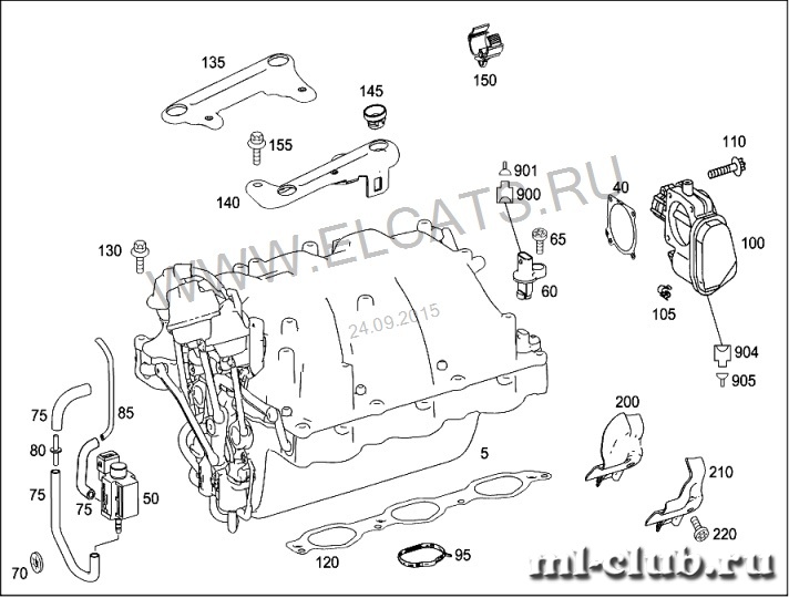

Коллеги, у меня такая же беда: троит, пропуски зажигания то первого, то шестого цилиндра, потом еще куча ошибок вылезла. Оказалось при поднятии капота, что свистит воздух, разобрали, а на впускном коллекторе, откуда сосет нет круглой деталюшки, которая регулирует подачу воздуха (по центру укрупненного рисунка). Ее заткнули подручными материалами-машинка сразу нормально заработала, ошибки пропали. К сожалению ее отдельно не продают, поэтому ищу впускной коллектор в сборе на разборке, маякните, кто видел. Коды ошибок , которые были публикую
