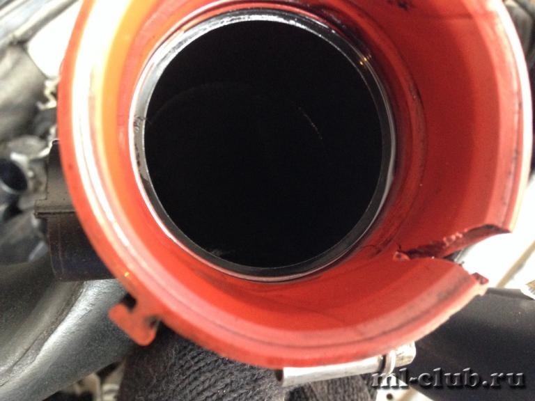

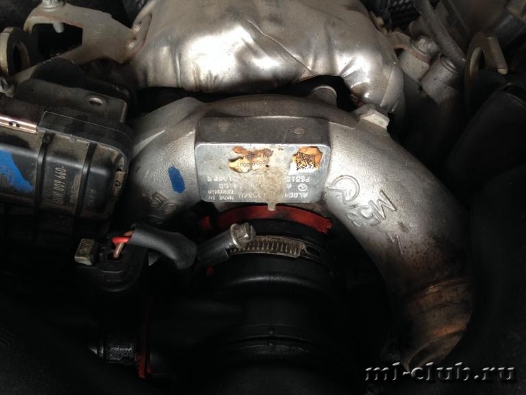

Сергей огромное спасибо что подсказываешь что надо делать что бы не влететь на крупную сумму , вот моменял резиновую прокладку и советую всем кто меняет сам заранее приобрести вот эту прокладочку со всеми фильтрами номер прокладочки А 642 094 0480

при таком внешнем виде резинке высока вероятность трещины в пластиковом воздуховоде который на турбину ставится.
такое часто случается призамене фильтра даже на серьезных сервисах...
если сломают -скажут так было и только в след раз будет при замене фильтров понятно что сломали.
при ее снятии желательно феном обогреть пластик патрубка ...
