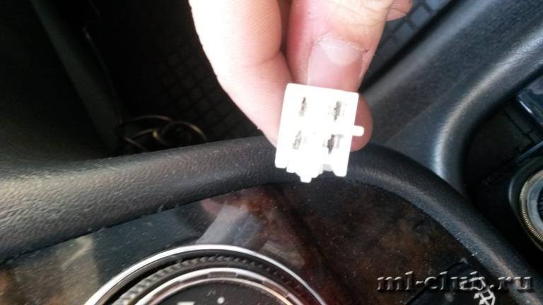

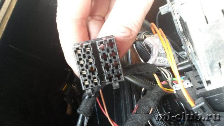

Вроде как на самом команде есть "зубья еще" а штекер на половину пустой... т.е. где то там есть аукс выход. Тогда какого хрена этот шнурок не подошел? На 210 и еще какойто такие ставят на ура
для тв там я так понимаю 8ми  контактный штекер должен бытьpost-3031-0-22472400-1426685937_thumb.gi
хз. У меня идет по проаодке один большой два по 8. Я вот думаю а не захуячить ли в пустую часть по таким де номерам как на белом штекере провода в пустые места того что на машине стоит... будет ли работать?
по любому нет....

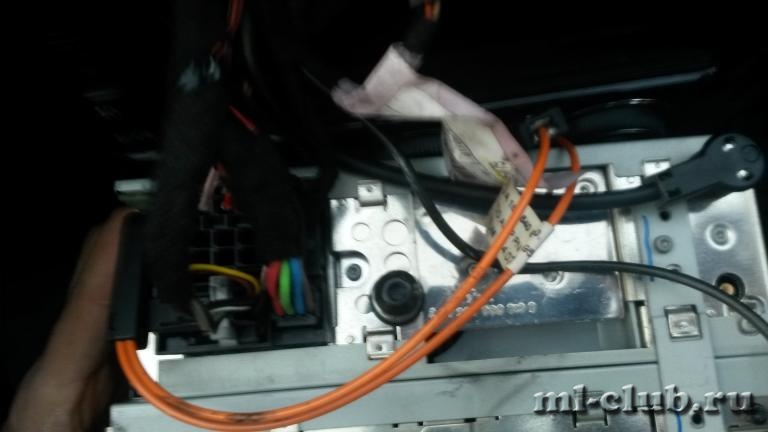

его надо в разъем для тв тюнера в  верхнем левом углу
то что у тебя пустые на фото -это гнезда колонок

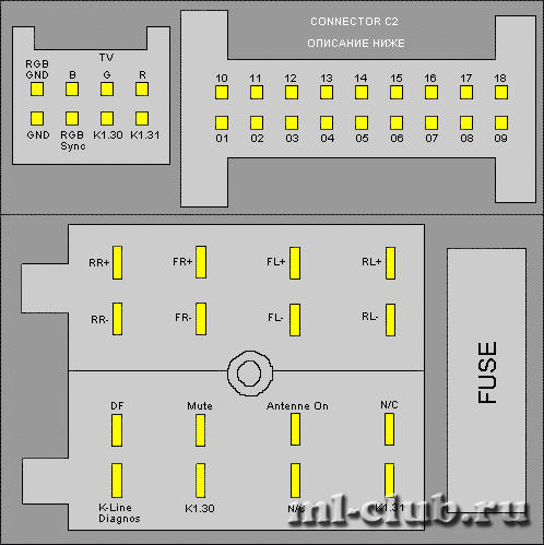

Что то мне кажется ты про америкоса говоришь а у мну европаpost-18322-0-87778100-1426691525_thumb.jpost-18322-0-97502300-1426691553_thumb.j

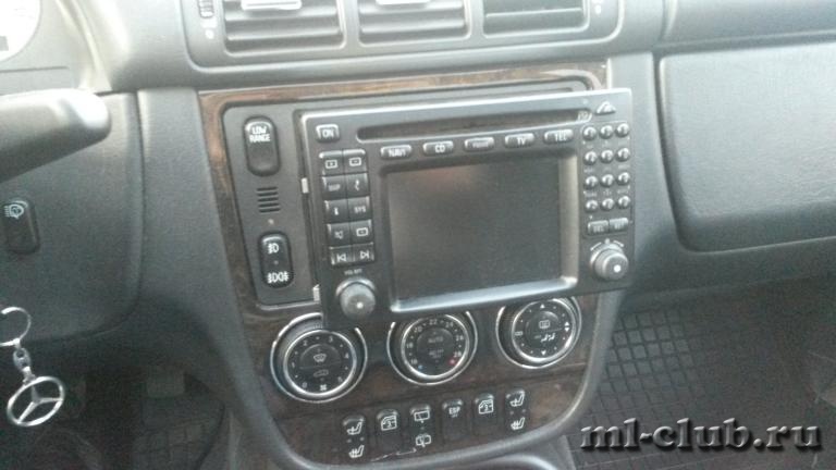

я просто на в свой америкос воткнул комманд 2.0
распиновка евро разъёмов (нижних двух больших) у них одинаковая
как на картинке которую я выложил- мало того я прицепил к ним еще и буф которого у меня не было в комплектации
это точно...
В общем просто купить кабель вытащить команд воткнуть и все работает- не проканало.
сегодня понял что куда надо по пмнам на конекторе с2, аккуратно извлек провода из штекера купленого кабеля, т.к. в с2 не лезут "усы" эти завтра посещю радио детали и думаб что нарулю поменьшне чтоб можно было все четко сделать- воткнуть в родной штекер эти провода.
