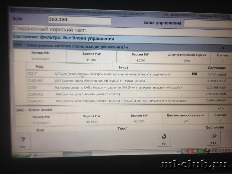

Вновь у меня проблема с пищанием , как в старые добрые времена Бас Есп Етс и брейк . Вот что пишет и говорит старушка !!! Кстати а  в команд вообще зайти и законнектиться не может , пишет  не видит блок управления и вопрос пишет , какой блок управления установлен....бред.

не вариант . в бочке все гуд , ошибка по всасывающему клапану . отношение к тормозухе не имеет )) проходили уже .это у вас скажем так случайный вариантик в моем случае это не первый раз и не первый день . уже испробовано все что можно....

что там понимать?! снимай второй разъём (который больше) с 4ets и померь сопротивление между 46тым и 27мым контактами, должно быть в пределах 2,8-6,6 Ом (при выключенном зажигании)
возможные причины: провода или блок абс (А7/3)

Думацццо соленоиду клапана хана, либо провод в косе перетёрт...
