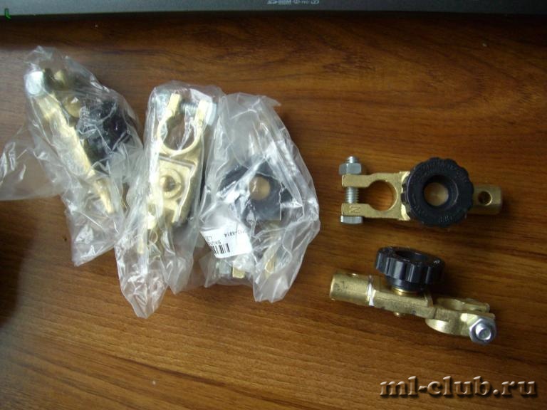

Закупил и уже получил для ростовских клубней специальный "быстрый" размыкатель, который практически не требует переделки проводки... будем ставить...
Классная вещь, но в 164 пока туда долезешь..... С детонатором от Х5 круче вариант !

Ян, а как размыкатель твой работает? По фото не понял принцип...
  В 02.03.2015 в 10:29, SHV сказал:
по -видимому руками откручивать.

Одевается на "+" и к нему уже крепится вся навеска... поворот черной гайки на 90* уже размыкает контакт... В основном эта приблуда для быстрого "безключевого" сброса "+"
@БИБИЯН, Все равно не понимаю :( Корпус вроде цельнометаллический.....
Фторопластовая вставка...
post-5118-0-15007900-1425294185_thumb.jp
Спасибо :) Теперь понятно
Площадь проводящего контакта в рабочем состоянии достаточная будет в режиме запуска двигателя или для кратковременных нагрузок сдюжит?
Диаметр контактного болта и шпильки стартера... одинаковые.... значит должен выдержать

хорошая штука, где бы в Крыму ее приобрести?  Ян сколько она стоит?
O666PH24.png  :tr_russ:
@0505, Мы будем делать сразу с новым усиленным и защищенным проводом к стартеру и в блок предов. Твой земляк Евгений111 из Алушты тоже такие вероятно ставить будет. Делаем сразу 5 комплектов. Если кто то откажется отправим два в Крым. Или  вторую партию придется ждать
