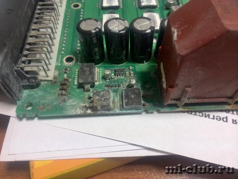

Всем доброго времени суток. Ситуация такая: есть сгоревший усилитель с американской машины. Пытаемся восстановить. Прогорела силовая дорожка. На наличие схемы конечно слабо надеюсь, но всё таки, вдруг повезёт. Ну на крайний случай, если есть у кого разобранный, нужна его фотография. Проблемный участок обозначен на приложенном фото. Если есть возможность, то желательно с хорошим разрешением. Заранее благодарен отзывчивым людям.

Там все выгорело вокруг чипа, чип тоже менять. А еще не известно что сгорело но не явно.
Нет, вокруг чипа всё нормуль. Есть потерянный элемент, вроде кондёр. И дорого силовая куда идёт?
Когда горит силовая линия, она много чего за собой тащит. От чего именно она сгорела? Лучший вариант отнести ноутбучникам. Они такое часто видят на ноутах, они вердикт по целесообразности поставят. И не дай бог там плата трехслойная, тогда вообще без вариантов.
Так в то и дело, что вердикт вынесли именно эти специалисты. Но, схемы нет, фото нет. Методом подбора действовать не хотят, ибо можно всё совсем уже спалить. Поэтому и прошу посильную помощь. Всего лишь сфоткать и положить, а там разберёмся. Главное, что бы разрешение было MAX.
Если схемы нет и несильно все пострадало, то нормальный ноут-телефоно-сервисмен починить может. Вот я предполагаю что сгорела обвязка чипа контроллера питания. Берется его название и по документации по нему смотрится типовое подключение. Вычисляется чего не хватает и номинал этого. Паяется, проверяется. Если опять горит, то ищется дальше, почему. Так все и чинится, если нет схемы, по типовому подключению. Но обязательно нужен в этом БОЛЬШОЙ опыт.

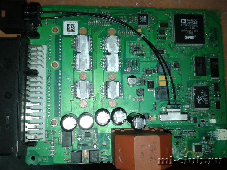

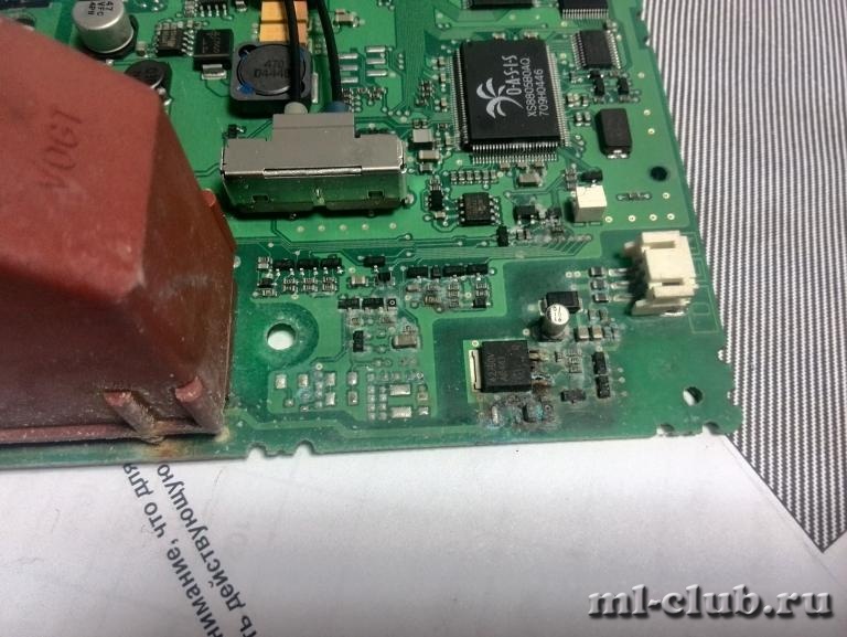

Вот моего усилка фото, такой же американец, вдруг пригодится
Я где-то в интернете статью находил, где мужик с аналогичной проблемой боролся, тоже низ платы подгнил,
он писал что нижняя часть отвечает за вентилятор охлаждения и реле питания
Он решил проблему подключением внешнего питания, дней 5 потом усилок проработал...
Вот ссылка на фото в большом разрешении
post-18746-0-36331900-1428395451_thumb.j
post-18746-0-73797800-1428395458_thumb.j
post-18746-0-03086100-1428395466_thumb.j
post-18746-0-73499700-1428395474_thumb.j
Вот нашел:
Добрый день всем.
Столкнулся с усилителем Harman/becker 7020 с Мерса ML320.Был залитый водой, потому, как установлен в низу под сиденъем водителя.Немного сгнила нижная часть усилителя(конкретно управление вентилятором).Вымыл,перепаял сгнувшие места.Подключил обратно-молчит.Докапался до регулятора напряжения 5v L5793D.На выходе 0.
Отключил выход регулятора и подал +5v с наружчого блока питания.
К моему большому удивлению все заработало.Поменял L5793D,так же поправил подгнившее место возле неё.Покрыл плату лаком,собрал.
Усилитель проработал несколько дней и опять затих.
Но теперь ситуация другая:Напряжения после регуляторов в норме: 4,91v и 3,27v,но нет сигнала на включение силовой части 110 Pin OASISa,проц генерит.Еще при рабочем усилителе подключенном к наружному блоку питания измерил потребляемый ток:при освещенной оптике запускался силовой "мост" и усилитель потреблял ток 0,22-0,25A.Теперь при освещенной оптике силовой "мост" молчит и усилитель потребляет ток 0,14-0,15A.На ногах 157(RESET)DSP-21065L,4(RESET)AD1835A состояние 0.
