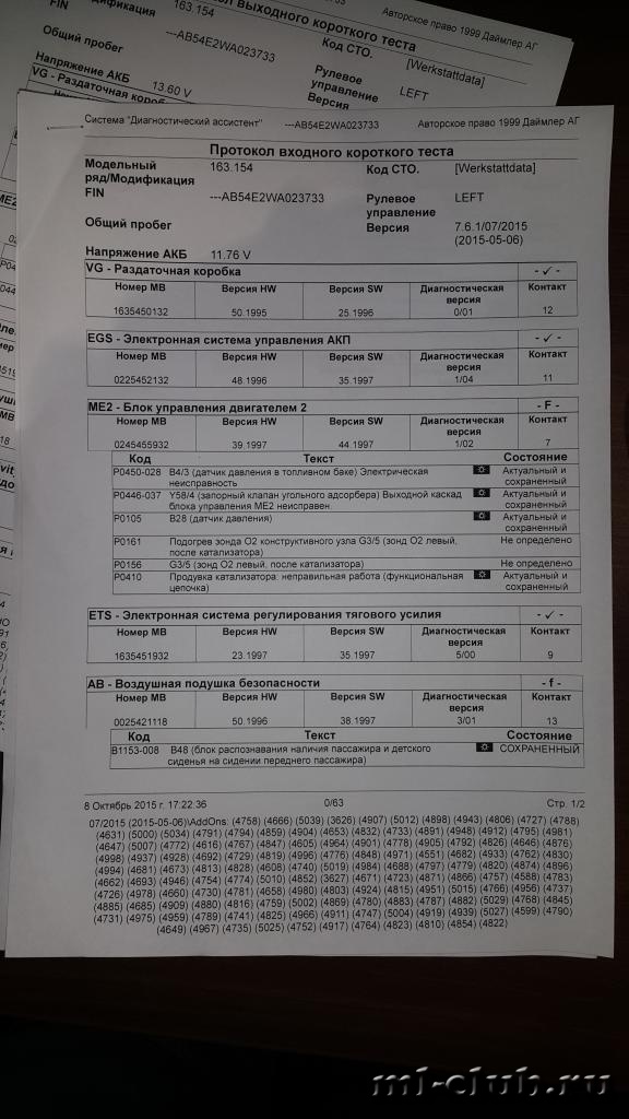

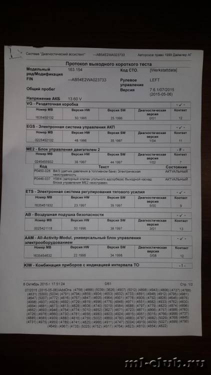

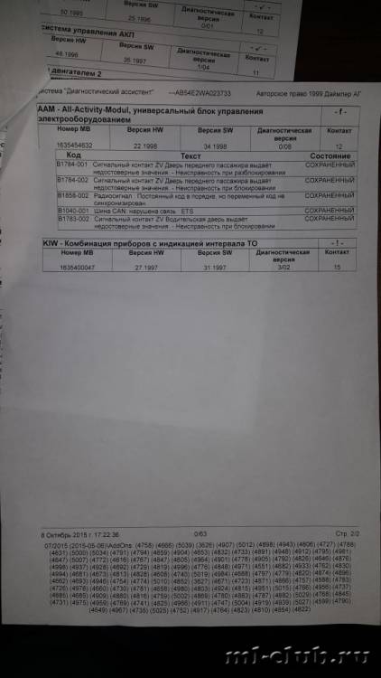

В общем, подобный прикол пока не повторился (ттт), но на Старуху решил съездить. Результаты на фото
По ошибке P-0450 следует проверить давление в топливной рампе, так?
Какое давление на исправной системе должно быть?

Не менее 3,6 при нагрузке
А где вы видите ошибку по давлению в топливной рампе???? на рампе вообще нет никаких датчиков-ВООБЩЕ!!!!
Ошибка по датчику давления в баке- лечится перекодированием ЭБУ двигателя, причём стандартное решение!!!! По клапану адсорбера нужно доп. проверки провести. По В28( скорее всего либо вакуум трубка дырявая либо заменить датчик. Левый после лямбда скорее всего оборван!!!
  В 08.10.2015 в 20:13, БИБИЯН сказал:
3,5 - 3,6 показал при 3000 об/мин
  Murzik сказал:
Пока не обратился к расшифровке ошибки P0105 думал, что это про топливную рампу
