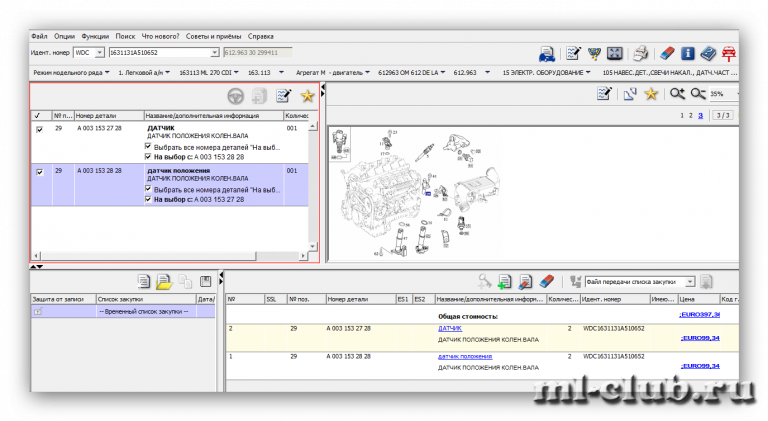

датчик тот
post-2962-0-34281200-1425668554_thumb.pn
Спасибо Олег!
В епсе оригинальный номер я смог посмотреть, инета мобильного не было на стоянке- подбирал не сам по бошу. Но вроде действительно тот:)
