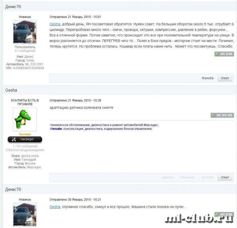

из последнего тут на форуме:

Привет, Дима)) Работа самого датчика проста - и ты прав, а сбрасываются адаптации в БУ МЕ. Но у меня на самом деле это и не требовалось. После замены дефект устранялся без проявлений, которые описывал Gesha))) Но его ссылка мне напомнила  один дефект, который в далеком прошлом мы не победили, именно на повышенных оборотах отрубало один цилиндр, вот там и надо было сбросить адаптации БУ МЕ))
