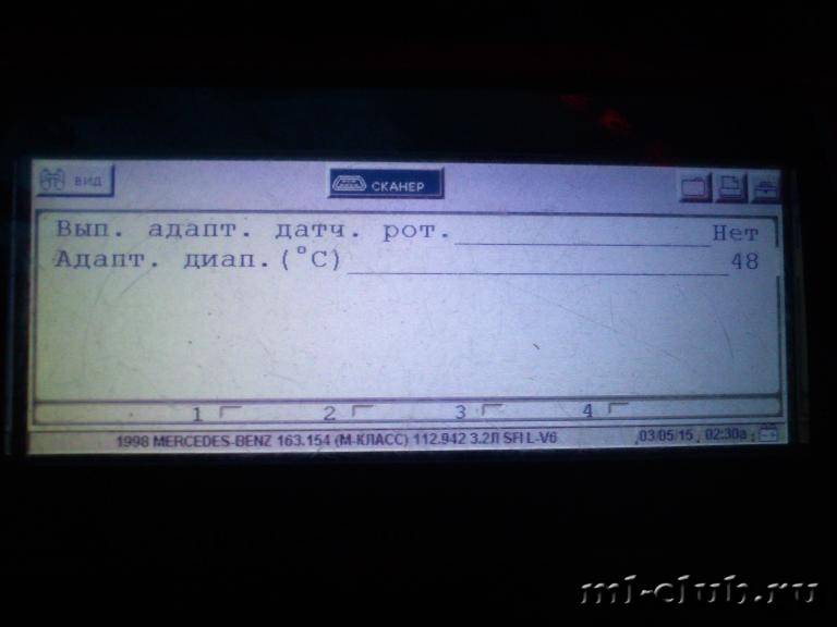

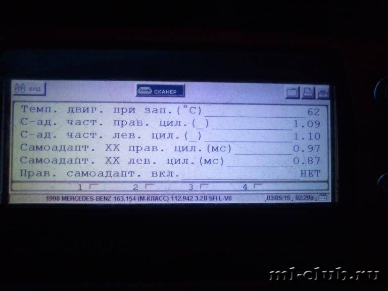

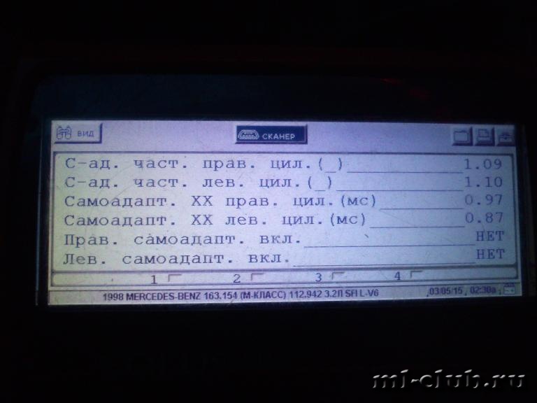

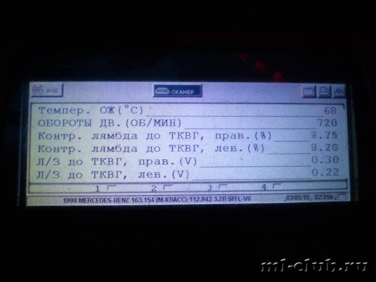

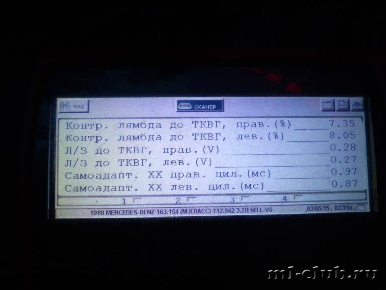

Вот еще по адаптациям данные сегодня снял. Может хоть что-то дадут они.

Вчера сбросил клемму на 10мин, до и после посмотрел тетрисом параметры работы ДМРВ и зондов. Параметры различаются, после сброса клеммы мотор теряет ровность работы, но едет лучше гораздо.

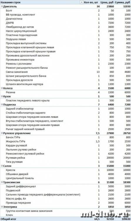

Всем привет!
Никак не закончится эпопея с машиной. За последние 3 месяца вложил в машину более 100тр, а конца и края не видно.

post-17901-0-74378500-1431586026_thumb.j
Плюс к тому вырезка банок от катов, вварка вместо них просто труб, после каждой работы по подвеске и рулевому управлению регулировка углов сход-развала, и множество прочих работ. Благо, что буквально все работы я выполняю сам, а то эту цифру можно было бы смело умножить на 2. Куча бессонных ночей в сервисе. Что в итоге?
Мотор поехал, но теперь на холостых его трясет и пропуски возникают. При езде пропусков нет, едет нормально.
Вибрация по кузову при разгоне и при скорости более 110км/ч.
Подвеска работает как на дешевой иномарке - стуки какие-то, дерганая вся.
Второй мерседес, он же второй хлам. Мне интересно, только мне такие попадаются? Только у меня столько проблем с машиной?  Хоть пешком ходи!
Но при всем при этом, мне моя машина очень нравится, и вообще, у меня самая лучшая Млка!
