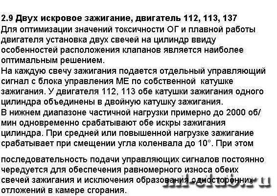

Подскажите, пожалуйста, как работает система зажигания с двумя свечами на цилиндр? Последовательно, параллельно, в зависимости от нагрузки?

Геннадий! Т.е., если, допустим, на одной свече не будет искры, то пропуски в цилиндре будут? Или умный моцк машины все сигналы на искрообразование будет посылать на одну свечу?
@Gesha, спасибо тебе огромное, как раз то, что нужно.

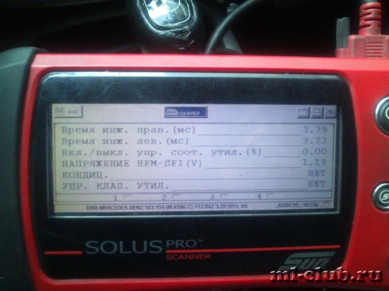

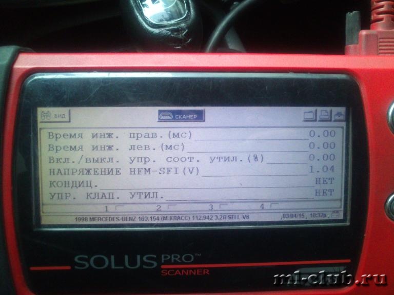

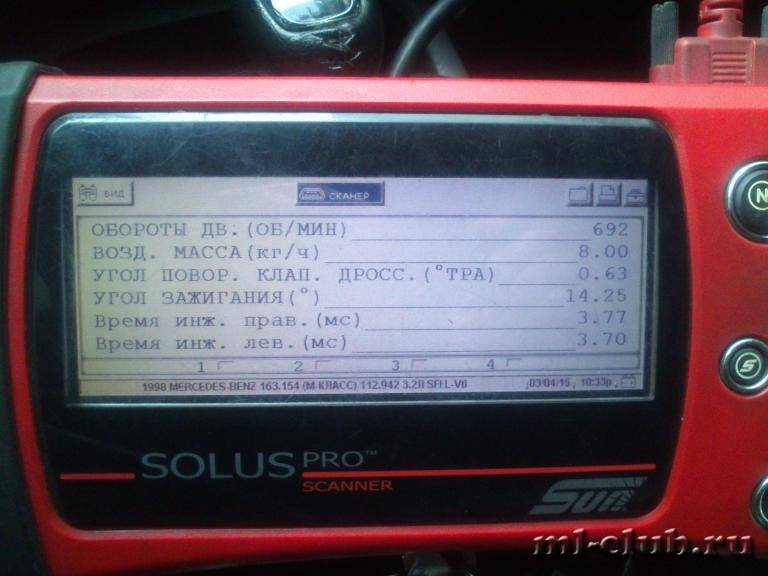

Позвонил знакомому со СТАРом. Он сказал, что на дорестайле нет сброса адаптации ДПКВ. Он предположил, что ДМРВ глючит, или цепь ГРМ растянута.
ДМРВ протестили, результаты на фото. Видимо, он исправен.
Зажигание включено, мотор выключен.

Мотор запущен.

Напряжение покоя завышено, расход воздуха занижен. Расходомер в топку либо ищем подсос воздуха( скорее топка....). Да и если не изменяет память, время впрыска великовато.Данные самоадаптаций бы увидеть........
