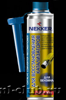

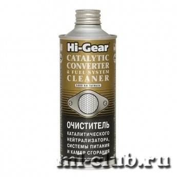

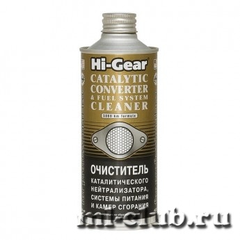

каты определенно, у меня такая же беда. Для начала попробуй средство для чистки катов, если не получится, каты под замену на новые, или на пламяки лучше. Начинал также как ты, со свечей, закончил заменой катушек, броников и в финале лямбд... каты точно...
Средство для чистки катов? С этого момента помедленнее, я записую))

post-17234-0-83274000-1425243928_thumb.jpost-17234-0-45286700-1425243955_thumb.p
и аналоги, но мне кажется hi gear лучше будет
теперь точно менять:-D
