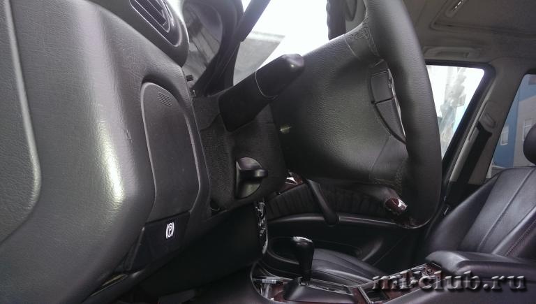

Руль имеет тоже самое расстояние до съемных панелек (сверху- снизу). Лучше фото не получилось.attachicon.gifРуль- вид с боку..jpg
Как у Вас получилось установить 210й руль без зазора между кожухом? Какие-то доработки?  По фото и описанию установки Алексеем,у него был зазор,который он устранил переделкой кожуха....
Он по моему (точно не  помню) устанавливал от 220, а не 210.
Я ставил от 210 но и от 220 тоже зазор есть.Кожух немного удлиннить не проблема и обтянуть кожей.На фото еще в тряпке .

Ничего не удлинял. Зазор ,на память, около 1 см.( по моему и на старом руле  идет так).   Постараюсь сделать фото .

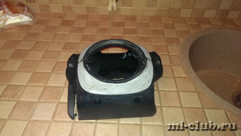

Лёх, так поведай пож-та: как ты кожух и чем удлинил?
Шпаклевкой со стекловолокном и немного напильника.
post-6110-0-78044300-1453648316_thumb.jp
post-6110-0-35356800-1453648385_thumb.jp
post-6110-0-11419200-1453648751_thumb.jp
