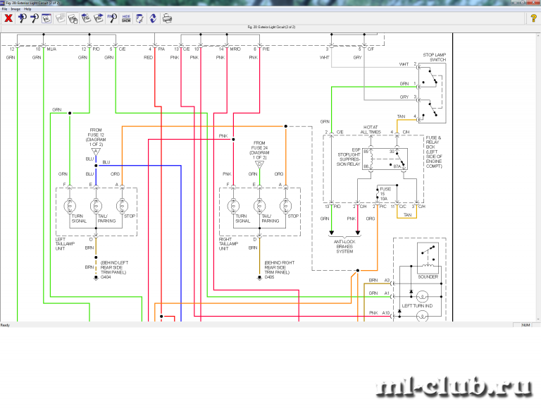

В лягухе несколько груп контактов.
Вот схема дорест.
post-1646-0-05543900-1424612151_thumb.pn
Была такая история. С тестером долго лазил по машине. Причины нашел в окисленном проводе в блоке предохранителей.
  В 22.02.2015 в 13:36, vadnik140 сказал:
Вот схема дорест.
