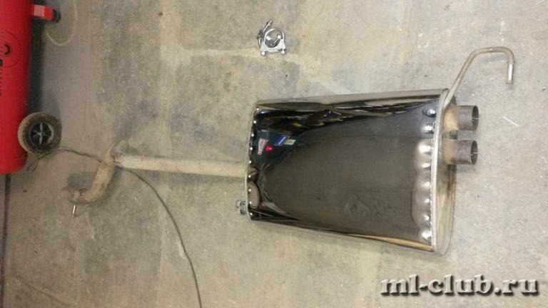

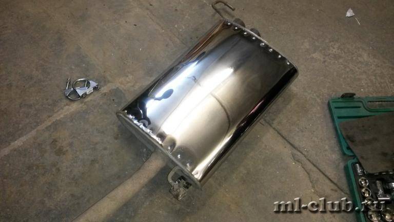

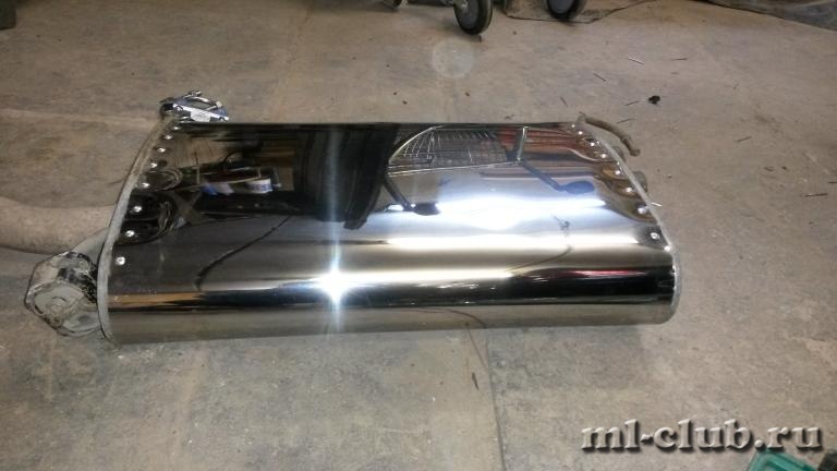

Пробило глушитель заднюю банку,стало слышно по звуку особенно когда обороты набирает.Вообщем снял его ,хомуты пришлось оторвать,никакие уже,купил лист нержавейки 90х60 см и стекловолокно с фольгой в магазине где печное оборудование продают. Банку обернул стекловолокном и сверху нержавейкой на клепках. Варить не стал потому что муторно и проволоки нет по нержавейке а от простой ржаветь будет шов. Прям брабус какой то получился,уже поставил нигде не сечет,а хомуты купил силовые в сантехнике. Бюджет получился 1700р,ну это если все покупать в магазе. post-9843-0-15726300-1424461575_thumb.jppost-9843-0-29693300-1424461778_thumb.jppost-9843-0-82120300-1424461887_thumb.jppost-9843-0-88372500-1424462454_thumb.jppost-9843-0-89802200-1424462593_thumb.jp

теперь и под машиной можно собой полюбоваться сможешь. :D а мысль интересная...толщину листа какую брал?
Какой размер хомутов?
Блястит как у кота яйца :) круто
То что заморочился и сделал это большой плюс, молодец.
Но хочу тебя расстроить, всё таки надо было варить, через несколько месяцев клёпки твои разболтаются и греметь будут как будто сзади банки на прицепе везешь, проверено! -))))
смотрится прикольно, но практически уверен, что если он начал сечь, то дальше он быстро умирает, внутри перегородки сдыхают, и будет такой звук -шо пипец, плюс дребезжание клепок и пр. Но посмотрим.
если заклёпки из нержавейки,то возможно не разболтает....но х.з.

0,8 мм где то,загнул без проблем и клепаешь потихоньку от начала

размер трубы глушителя 63 мм внутрений и 65 мм наружный хомут по моему 61-69мм, ширина 19 мм, на фото не они а простые для глушителей,такие не ставьте они не обжимают прорези трубы и оттуда сечет
