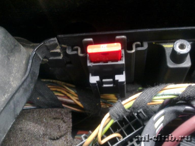

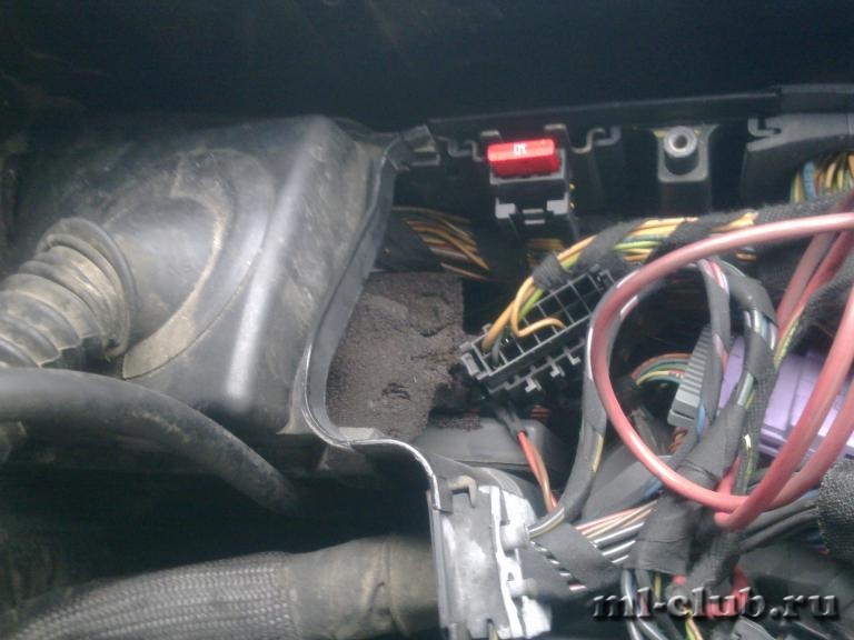

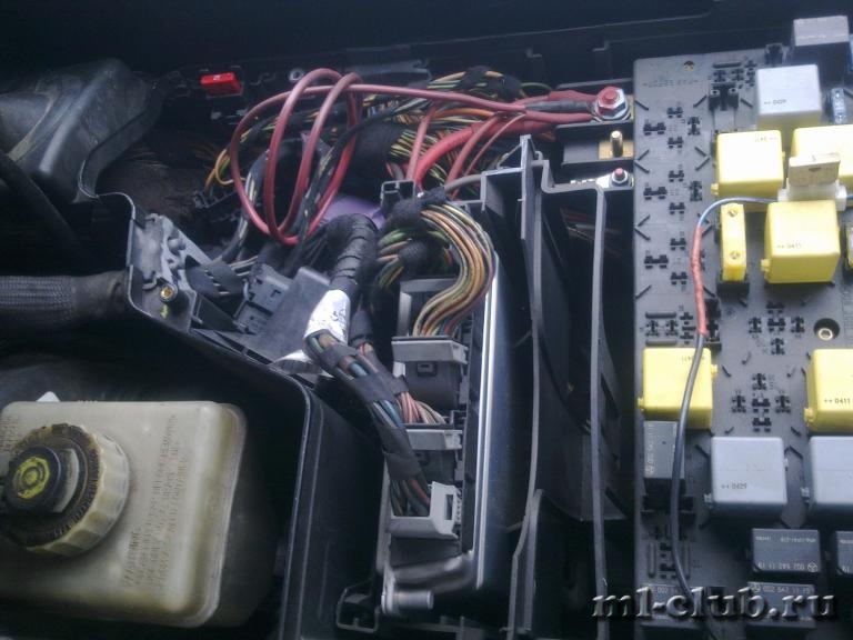

Доброго дня всем! Ребята, помогите "опознать" предохранитель. Обнаружил сгоревший 10-ти амперный, поменял. В результате после остановки двигателя и выключения зажигания на щитке приборов включаются все контрольные лампочки и тухнут только через 6-8 секунд. Вопрос: какую цепь защищает этот предохранитель?

Там вроде должен стоять 100А на вентилятор
Это плохой предохранитель :(
Это кажется с вентиляторов
100а на акуме- питание, это с управления
Не должен он такой дефект давать
У меня когда этот сгорел, загорелась лампа системы охлаждения и мотор в аварийку впал. Оказалось что провод в коробе на самом движке который под топливными трубками коротил.
