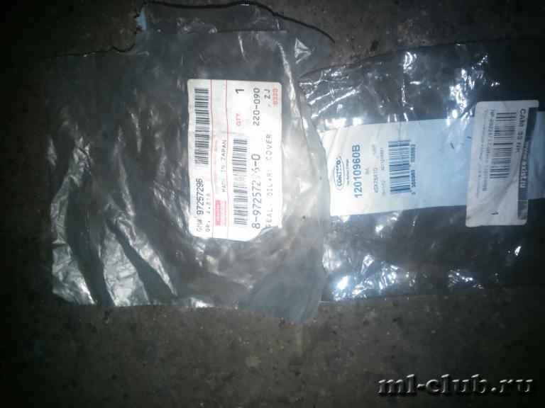

сальники
post-7201-0-27653600-1424262581_thumb.jp

брал еще наверное с год назад,что то рублев 500 за все отдал.эти сальники на привода идут.разницы я думаю нет. один по эксисту,другой  из новосибирска присылали.они на японские машины идут.ты номера в эксист или еще где забей,я думаю выдаст

Получается так? Левый – Corteco 12010960B (размер 45*75*10)
Правый - Corteco 12015765B (размер 45*65*10)
