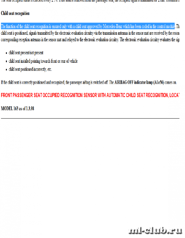

покажи мне хоть какую то информацию, о том что кресло должно быть закодировано
Вы конечно вор авторитетный, но....
post-1646-0-77249900-1424092418_thumb.pn
:blink:
ну и где там про то что кресло должно быть закодировано????
если есть система автоматического распознавания детского сидения и она исправна, то пошел в магазин, купил правильное кресло, поставил и система автоматически его распознает...
если система автоматического распознавания не установлена, то хоть сто раз обкодируйся оно работать не будет.
т.е. в блоке управление кодируется наличие системы(датчика) а не кресло!!!!!
ну так не кресло кодируется, а опция в АВ - о чем меня уважаемы Геннадий убедил)))

  В 16.02.2015 в 13:19, Gesha сказал:
Просто возьмите словарь и переведите выделеный текст.

Вот это правильно, а если выучить англ. , то можно прочитать, что кресло МВ передает на антенну весов сигнал.
еще раз!!!
кодируется наличие системы распознавания детского сидения, а не кресло!!!!
разницу в вашей и моей формулировке понимаете????

@Gesha,  вот Вам файл, изучайте. Открывайте в Paint/
  В 16.02.2015 в 13:23, Gesha сказал:
еще раз!!!
Кодируется блок SRS на определенное кресло.
Новый точечный рисунок.bmpПолучение информации...
