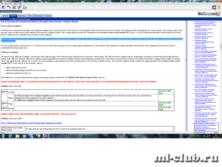

Вы неправы, цель - присутствие пассажира.
Вот....

post-1646-0-32097900-1424090569_thumb.pn
  vadnik140 сказал:
останусь при своем мнении - главное чтобы при установке детского кресла спинкой вперед не стрельнули подушки, а есть или нет пассажир уже пофик абсолютно - тут уже второй вопрос - стрельнет или нет...

по поводу сработает или нет, опять же в ВИСе написано, если есть неисправность в датчике, и система не может распознать, есть ли там пассажир или детское сидение, то система будет автоматически считать, что детское сидение установлено
Еще раз объясняю : опознается ТОЛЬКО детское кресло фирмы МВ и если это кресло кодировано в блоке. Читайте документацию.
