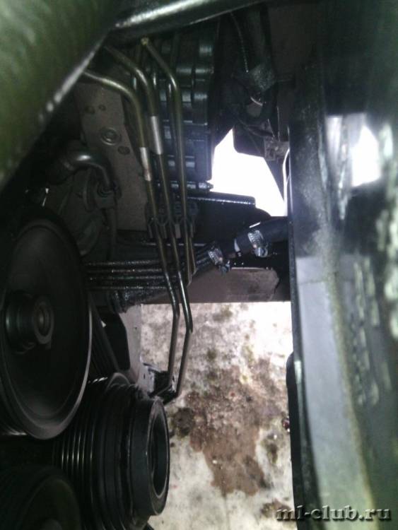

Вообщем и меня не обошла болячка, в виде прохудившегося шланга  гура, который на радиатор идёт, попробовал по совету форумских, отрезать кончик и затянуть, но шланг короткий получается и в большой натяг, вообщем съездив в магазин, купил решение за 309 рублей, 3 хороших хомута, шланг и соединитель.
Вообщем нарастил необходимое количество шланга и плотно затянул хомуты, всё работает, давление держит, не течёт)

А всю магистраль от рейки поменять поленился?
Пока да) не беспокоит, когда уже случится неотвратимое, придётся снимать и везти кто шлангами занимается, так, как в наличии такого добра у нас ни когда нет)
У меня когда рвануло,я всю от рейки снял и мбс шланг поставил, старый был весь раздуты.
Соединитель надо было металлический ставить. Пластик не надёжный.
