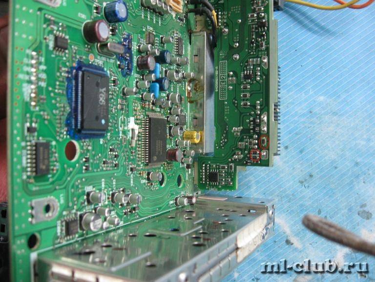

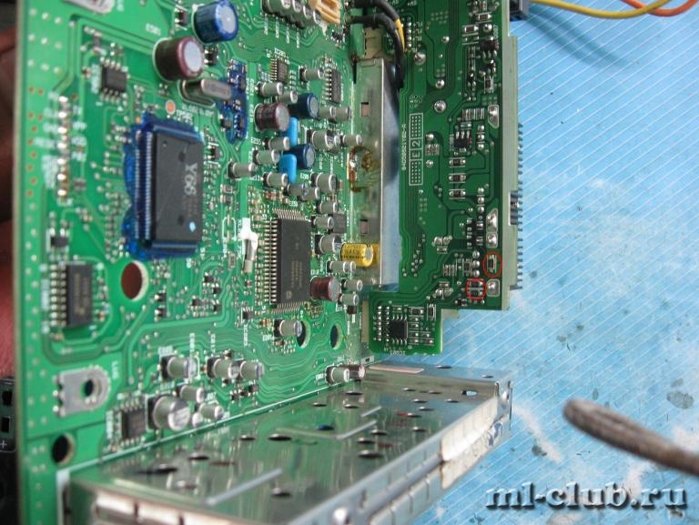

Спасибо за материалы по этой неисправности!!!! Прочитал все ветки, и данную особенно и сегодня запустил свой мафон! Так и есть, на фото обведены два сопротивления, которые были непропаяны и всё заработало! Тестером проверял, пайка развалилась, нажимал на сопро-контакт появлялся. Ещё расскажу, что было с оптикой-тоже проблема у многих, у меня тоже пропадала оптика-всё отключалось, если распаять экранную коробку на оптике, там есть сопртивление 1Ом СМД, самое большое на плате, увидете сразу его, вот оно не контачило также-нажмёшь на него-контакт появлялся, пропаял-теперь запустилась оптика и вся система заработала. Жаль фото не сделал. Так что ничего сложного, впринципе! Удачи всем!
post-20953-0-71128700-1432796272_thumb.j
параллельно и я запустил свой)
пропаял все сопротивления вокруг этого транзистора. только у меня были подозрения на нижний резистор (не обведенный)
всем звука!)
