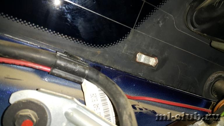

Собственно, вот что осталось после моего жопорукого вмешательства. На неделе вооружаюсь паяльником и пробую искупить ошибку
post-10683-0-36012700-1426433171_thumb.j
  В 15.03.2015 в 15:27, stavrone7 сказал:
Это как раз и есть антенна , идет вертикально. Удачи!
Ни чего сложного, подпаяться можно
  В 15.03.2015 в 18:33, Кирыч 79 сказал:
Настоятельно рекомендую паять припоем, разбавленым сплавом вуда. Это в два раза снизит температуру пайки. Используйте хороший флюс.
Хорошо. Кирилл, Вадим, спасибо за советы! На неделе займусь этим вопросом. Подпаяю ножку обратно

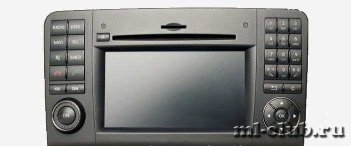

Народ, нужна помощь. У меня стоял в машине команд МCS II поменял его вчера на NGS 2.5.
Сразу после установки:
- Диски команд внутрь себе не принимает (не проглатывает);
- Радио работает с шумами. МCS II радио (станции правда не все ловил) работал хорошо, звук был чистый.
- Навигация карты не показывает (просто черный экран и все) хотя широту, долготу показывает, ловит 6 спутников.
Что может быть?

Едь к старухе , она поможет...
  В 09.04.2015 в 06:35, Кирыч 79 сказал:
Спасибо за совет, но ее нет на месте
Ну тогда не знаю чем еще помочь, с этой электроникой вечно какая то хрень... Мое мнение надо старом прошивать и программировать или какой то установочный диск с прогой ставить...
