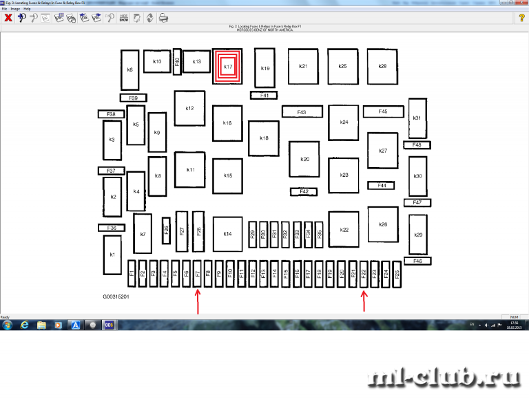

Ну сначала проверь предохранители №7 30А  и  №22 15А , затем поменяй местами реле К17 с любым другим такого же цвета.

post-1646-0-15954300-1424275266_thumb.pn

Предохранители проверил , все в порядке , реле поменял местами . ноль эмоций ....у меня вопрос вот какой , раньше когда заднюю скорость включаешь и если рожок переключения дворников включен то задний дворник паханет туда сюда и все а сейчас при выключенном рожке дворников ,т.е. дворники выключены а заднюю скорость включаешь и задний дворник молотит не останавливаясь , пока скорость не выключишь .....Думаю тут надо просить помощи у Гуру ...... Ян выручай !!!!
