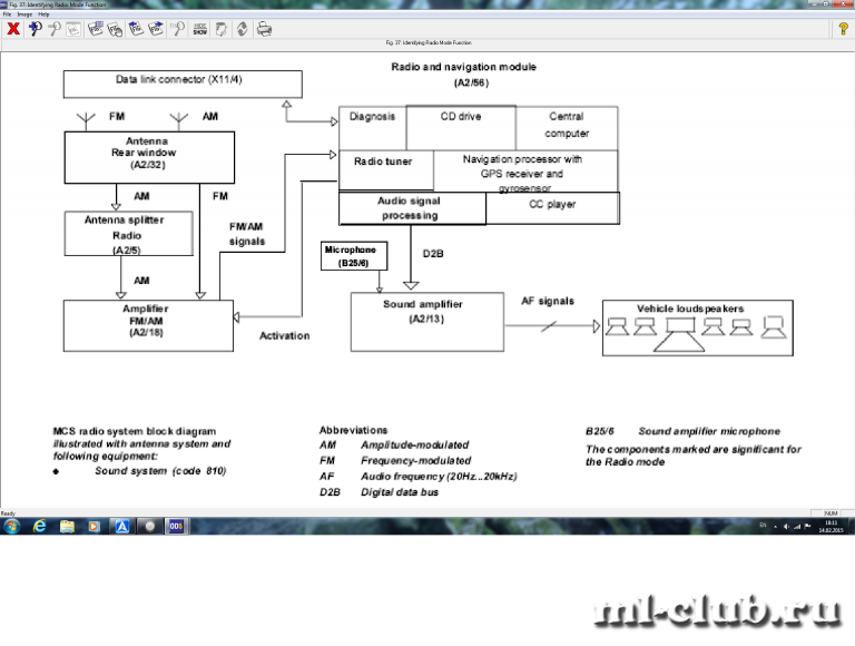

@vadnik140, авто 2002 года , там усилитель общий и ам и fm
Я в курсе, обогрев заднего стекла работает? Там кроме усилка еще сплитер стоит. АМ ФМ переключает голова.
То есть между самой антеной и усилком стоит сплитер, пробовали его менять?

  В 14.02.2015 в 15:25, vadnik140 сказал:
Вадим , ху из сплитер??? а обогрев вроде работает . ну по крайней мере недели две назад когда снег валил то работал...
А я бы посоветовал проверить  приходящее питание и землю на усилителе FM ( АМ он не усиливает). Находится в 5 двери  (были на это ответы по форуму)

Посмотрите внимательно на схему. В файле хорошее качество. Открывать в PAINT.

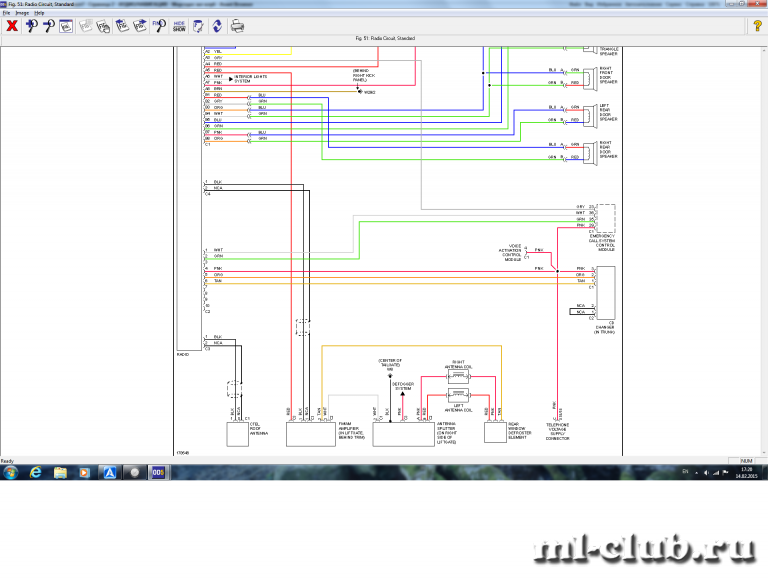

Ща откроете файл увидете!  Красный на усилке переключает диапазон, питание вообще от обогрева идет. Ну там все не по-детски запутано. Плюс на розовом в сплитере и масса тоже. А из него корр. идет уже в усилок. Т.Е. если сплитер не работает,то питания на усилке нет.

В общем на контакте b проверить напряжение.

На второй схеме (упрощенной) которую ты выложил я понял что сплиттер
работает на АМ, то что у Кирыча работает, значит не сплиттер. А FM идет напрямую.
Дальше надо просто по первой схеме тупо прозвонить в надежде что где то провод отвалился,
то что Кирыч как раз и не умеет.
И вот я еще что не понял, на первой схеме с сплиттера идут то ли фильтры, то ли дросселя
на левую и правую антенны. Поясни что это такое имеется ввиду?

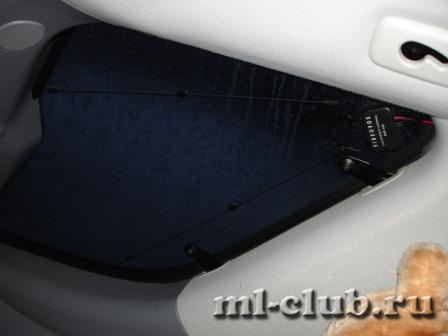

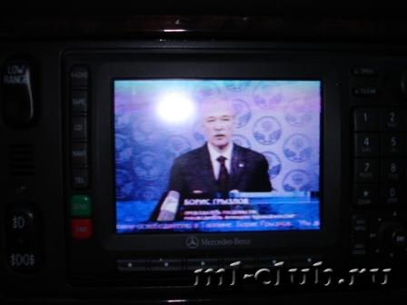

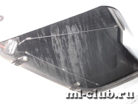

Я самостоятельно воткнул в верхний отсек (он у меня был свободный) СД плейер и Абсолют ТВ,
и левую и правую антенны для телика поставил на форточки. Тут все понятно, а что за левые и правые
родные антенны не понял???
Выгладит примерно так:

Что то я не понял Володя а что это у тебя такое ноу хао , и телик и всяко разно)) нука расскажика по подробнее , не жмись :D  :D  :D
так Дядя Вов...ну ка колись
1. тонировка влияет на качество сигнала аналогового тюнера?
2. название антенн?
3. каков аналоговый сигнал в движении?
я вот тоже про штатные антенны не догнал....по идее на крыше антенна gps и gsm ......а радио антенна в бампере должна быть..
