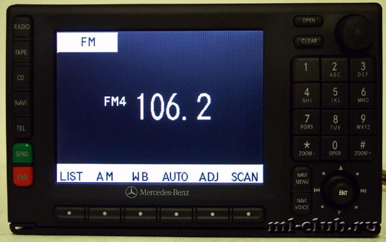

@vadnik140,
Посмотрел я эту ссылку
и охренел, что за радио такое диковинное?
У Кирилла совершенно другое.
В 97г кажись и ЮСБ еще не придумали)))
Да и радио можно в 3 раза найти дешевле
  В 14.02.2015 в 14:44, Дядя ВОВА сказал:
@vadnik140,
Это не родное, вместо штатного подходит .
А нафиг то старье нужно?
обыкновенная китаезкая балалайка.....28 тыров плюс бабло на замену оптического усилка + установка......лучше уж точно с транзистором ездить...если рашку чинить не охота...

  В 14.02.2015 в 14:48, police21063 сказал:
Ну-ну... А что сейчас не китайское ?  Переделать усилок с оптики на аналог не проблема.  Ну давайте еще керосиновыми лампами пользоваться. Из Китая заказать будет еще на 30% дешевле.
