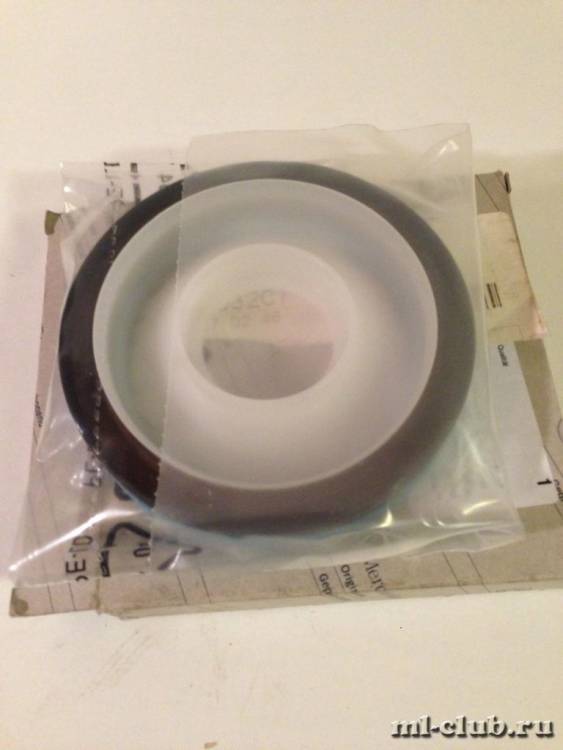

Приветствую.  Хочу поменять сальник коленвала задний, со стороны коробки.
Не совсем понятно какую запчать покупать, каталог показывает детали  A 646 010 06 68   A 112 997 02 46   A 112 997 03 46
Что из них брать?
A 112 997 02 46
post-16922-0-20252800-1423577915_thumb.j
любой из 2х последних номеров заказывай, первый вообще для дизеля
Разброс в цене между  A 112 997 02 46  и  A 112 997 03 46  в три раза. Чем-то же они отличаются?
И вот еще номер A 017 997 74 47.
как вы запчасти подбираете :wacko:  для дизеля нашли, щас на мл230 со М111 мотором нашли. A 112 997 02 46  и  A 112 997 03 46 одинаковые сальники, наверное один из них устаревший арктикул замененный новым

Сальники еще отличаются по типу: ASW или A SL  какая между ними разница кто-нибудь знает?
@sckif
A - сальник обрезинен
B - металлическая внешняя сторона
W - насечки на внешней стороне для лучшей фиксации
S - с пыльником
L - левое вращение
R - правое вращение
инфа на одном из форумов
А оригинальный сальник A 112 997 02 46 с пружинкой?
короче заказал себе Corteco  20031906B  - заменитель A 112 997 02 46 , оказался без пружинки, хотя на картинке был с пружинкой. размер 114 х 93 х 11,5 мм. В экзисте сказали что сейчас все сальники без пружинки и оригинал тоже. Нашел сальник A 017 997 74 47 или например SWAG 10 91 2364 размер 114 х 93 х 13 говорят 100% с пружинкой, но размер на 1,5 мм пошире. думаю его еще до кучи купить, а когда менять буду там по месту определимся подойдет или нет. Просто спереди когда менял - старый был без пружинки. поставил с оной - норм пока. Дело касается всех двигателей.
