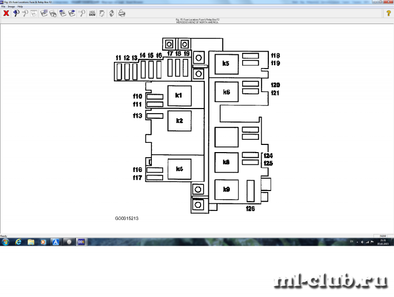

Реле бенза возле правой ноги пассажира, пробовать там плюс дать. А вдруг повезет?
Ссылка на комментарий
Поделиться на другие сайты
vadnik140,а вдруг улетит))

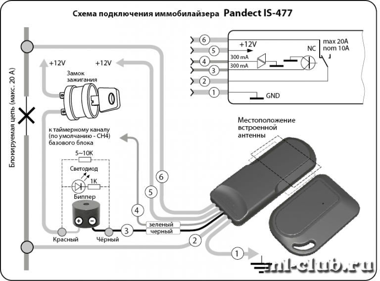

Пандоровская штучка... Хорошо заматывается в штатные жгуты проводки и прячется в штатные блоки. Можно найти по повышенному уровню радиосигнала при включении зажигания.
Pandect-is-350-manual2.pdf надо я так понимаю попробовать её диактевировать

Дельный совет: Снимай бардачек и панель левой стойки,дальше ее обычно не прячут,как найдешь эту хрень просто паяй родные провода по цветам. И именно паяй а не скручивай.
судя по схеме ищешь этот гаджет скручиваешь 2 и 6 и дело в шляпе) установщики не парятся и далеко не прячут в падлу им. если руки на месте не проблема)

всё намного проще
нашли иммобилайзер за 5 минут отрезали от него массу и он перестал блокировать
заказал метку -сижу жду
