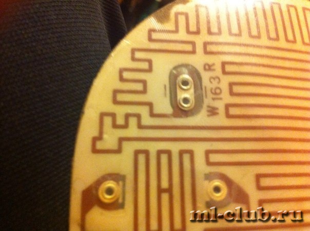

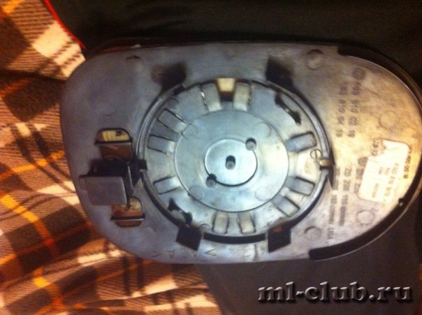

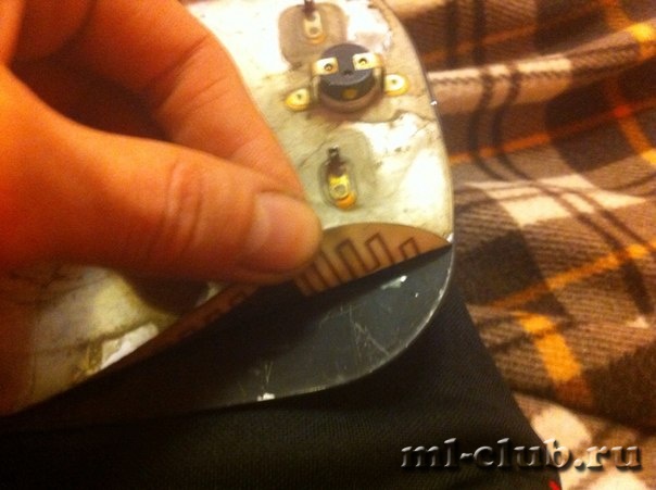

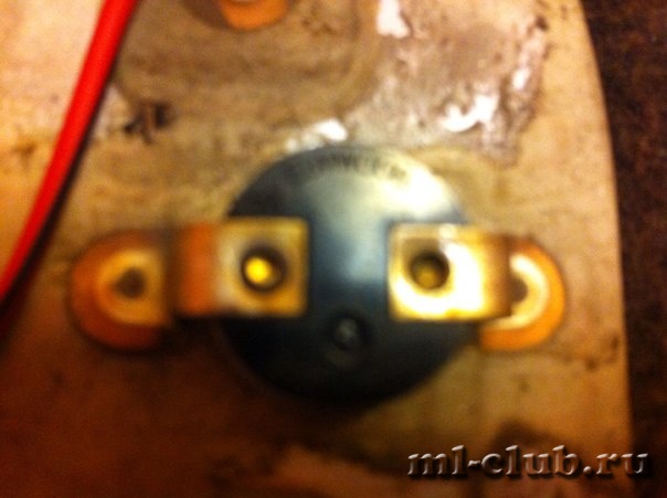

Всем привет! Собственно, перестал работать подогрев зеркала, что в зимнюю пору оч неприятно....  В общем, после недолгих манипуляций выяснилось, умер термодатчик. Все дорожки живые, звонятся. Маркировка на датчике в нете пробивается как "Элмвуд 2450 термальный датчик", в нормальном состоянии "обычно открытый". Подскажите, где его можно найти на просторах нашей необьятной, или чем его можно заменить. Всем спасибо. PS если получиться - с меня отчет))
вот ссыль на нечто-подобное на ебее... http://www.ebay.com/itm/Elmwood-2450-Thermal-Sensor-Bimetal-Thermostat-NORMALLY-OPEN-N-O-87-265-F131-/371238155401?pt=LH_DefaultDomain_0&hash=item566f84b489

@SHV, Спс, буду ждать. Щас с Доктором болтали, в результате - датчик в морозилке, буду проверять сопротивление.

Итого, по результатам "глубокой заморозки" сопротивление на клеммах 06,4, в какой-то момент в термодатчике что-то щелкнуло, и сопротивление пропало(((

@zmeenys, Ты хотел сказать не пропало, а выросло. Вопрос какой это был момент по температуре, возможно, на улице ты его не достигаешь - обогрев не работает.
Питание на обогреве в зеркале проверял?
