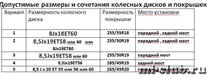

как станут диски на мл 164 r19 j8.5 et 56
 у меня стоят с et 60  как станут et 56  спасибо
нормально встанут, ет56 это дальше от ступицы, а не ближе
Вот рекомендованная Мерседес размерность дисков и колес:Снимок.JPG
Ваши встанут без проблем.
