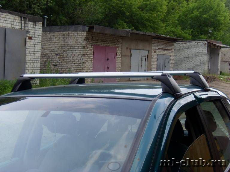

самое то смешное и обидное - не полное описание комплектации - ни слова про багажник... когда езжу с ним, то воет мама не горюй как раз на скоростях выше 100... кто же с палками гоняется то...
на Ашку покупал оригинальный - он зализанный весь и то шумноват, а на еМеЛе просто палки универсальные

Парни. не подумайте, что я такой злой. Просто мы с кумом начали разговляться с 5ти утра, сразу после церкви и до 7ми... В общем я проснулся и пишу. Не могу сказать, что все мои замены были лишними. Каждая новая замена убирала определённый тон гула. Но как Вы помните главный звук похожий на звук ветра оставался. Так вот вчера примерно в 11 вечера мне позвонила дочь и ненавязчиво спросила, что им делать если заклинил замок в двери? Я конечно же намёк понял сел в машину, загрузил гвоздодёр, молоток большой, чего то ещё для взлома и поехал. Естественно учитывая, что в 3.30 я должен был вставать, я спешил. Но всё же я поймал себя на мысли, что ни на скорости 80, ни выше гула нет. В начале я подумал, что это в честь праздника небеса надо мной сжалились. Но это меня не порадовало, так как я не знал причину. И тут слыша шум дороги я вспомнил, что открыл люк. Я его закрыл и вот он родимый гул, вернулся! Я вспомнил слова Яна - Миша, попробуй снять багажник.... Передняя перекладина стояла прямо над люком и издавала этот грёбаный звук. А когда я открыл люк и изменил воздушный поток всё нормализовалось. Короче, аэродинамика - это сурово...
Я вообще в первый же день, как купил машину - снял перекладины с крыши, т.к. на микроавтобусе такие гудели - мама не горюй
