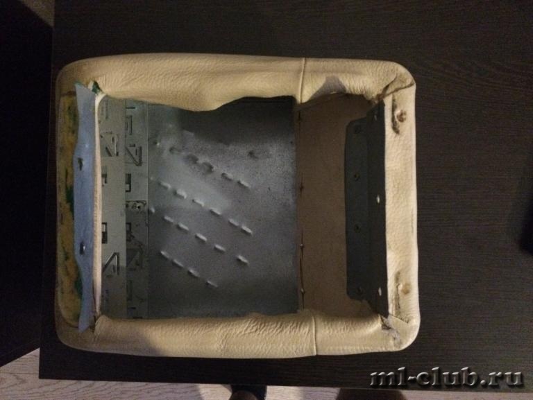

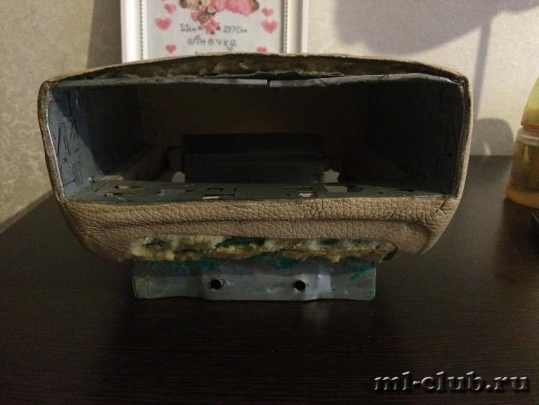

Спасибо всем за помощь) разобрал...сегодня!! Вот сие чудо:)
post-18466-0-88820200-1422993323_thumb.j
post-18466-0-30436100-1422993333_thumb.j
Жесть!!!
сжечь к ебеням
