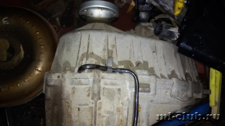

болтик крепит кольцо трубки сапуна
post-18027-0-10997200-1422636013_thumb.jpost-18027-0-50594300-1422636065_thumb.j
Если 163

На 164 нет трубок.
на трубке типа крышечки защелкнута.
проверить на забитость можно . рукой покрутить крышечку- должна болтаться. если нет то расшевеливать без фанатизма.
