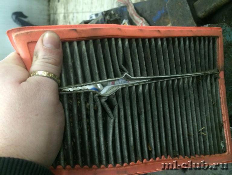

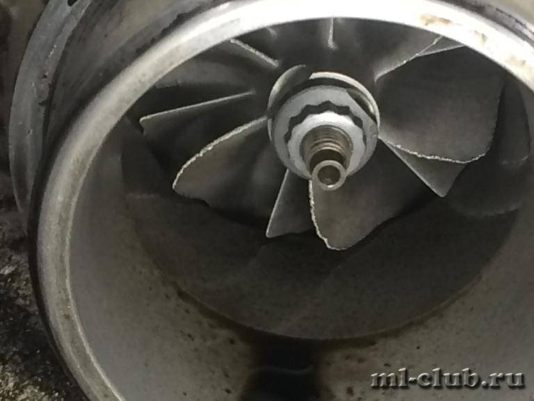

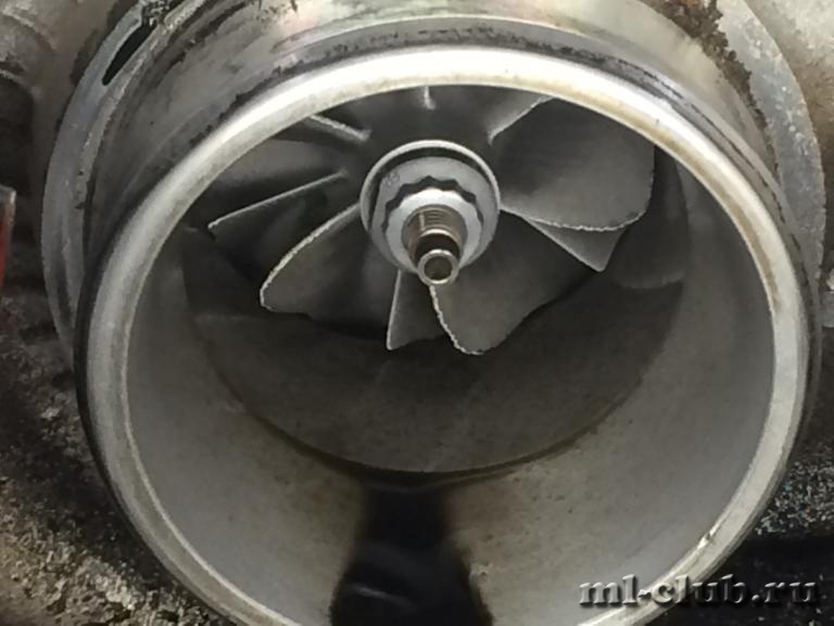

Фильтр неоригинальный и последствия!!!!

Скорее всего эти последствия от "частой замены" фильтра.
Но я двумя руками за оригинал)))
А какой бренд если не секрет?
Производитель очень известный!!!!  Пробег 9000(((
Производитель в данном случае непричём имхо.
Filtron ?
нет
Судя по виду фильтру, там пробег не 9 000 а 90 000 -))))
Чего он такой грязный то? Ещё и в зиму.
Я снял фильтр своё, пробег около 12 000 км, ну не скажу что он идеально чистый но намного чище чем этот.
Поставлю на манн
SCT наверно был
  • - 1
согласен, так как и у оригинала может быть брак + от подделки никто не застрахован(((
SCT наверно был
нет
Леха, хватит томить! Сознавайся, что за зверь?
Он явно хочет открыть тотализатор и посмотреть на ставки для начала)))
Хотя несколько "зверей" уже покинуло забег!
НЕТ)))) Я просто уже цеплялся на форуме по поводу этого производителя)))))
TSN?
Лёх,о плотности бумаги ведь никто не слышал,зацеп тот помню)))
Значит тебе тоже известен этот производитель;)
И так! У нас на форуме два знатока! и следующий вопрос к ним!))) - простите не удержался;)
Он как склеенный из двух, в оригинале аналогично?
Дим это дизель)))
Это жопа)
да может при установке его так поставили.
Лех, а второй фильтр в каком состоянии, их же 2 на дизеле?
ОБА
окей,  чо за фирма то?
хотя имхо дело в конструкции, он просто обязан был расклеится
