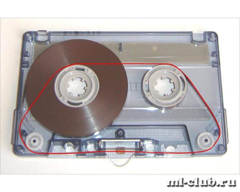

по поводу вечной кассеты есть у меня решение
post-3031-0-54588800-1422606926_thumb.jp
и она крутится пока не выключишь
в свое время сделал электронный манок на утку)))
@паша47, проскальзывать не будет?
в натяжечку и всё будет хорошо
вариант проверенный
в конце 90х увидел такое в очумелых ручках)))))))))))) и сделал себе электронную кряколку)))
@паша47, так уверенно говоришь))) посмотрим по результату и потом поговорим)))
  В 30.01.2015 в 08:44, Nur-Ast сказал:
хорошо сделаю и поговорим)))))) не в первой же)))
