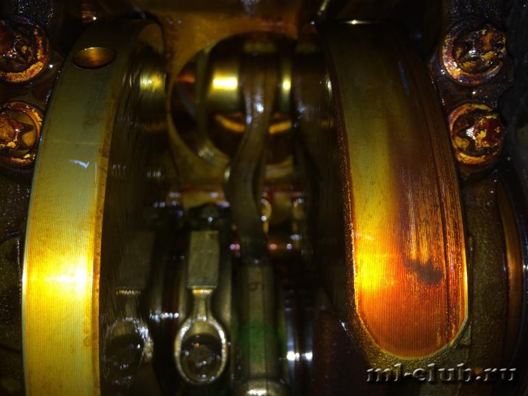

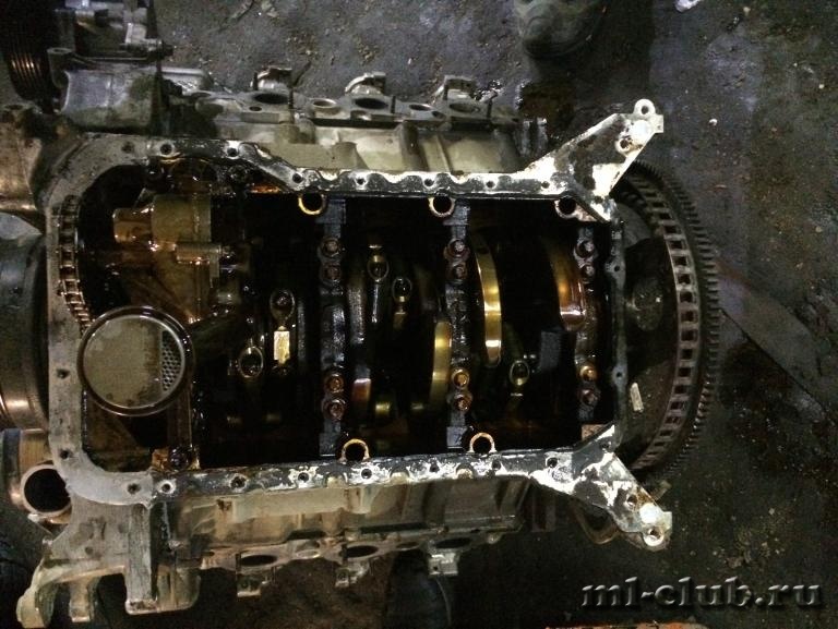

наконец-то приобрел контрактный движок, и  руки добрались до машины и разобрал старый, результатом взрыва впускного коллектора оказалось искривление шатуна на 6 цилиндре,  а виной тому неисправная форсунка (ссыкун, результат чистки ультразвуком).
post-17270-0-12861900-1427876490_thumb.j
post-17270-0-94698200-1427876503_thumb.j
post-17270-0-99379800-1427876516_thumb.j
А форсунка что водой брызгала что шатун загнуло?
